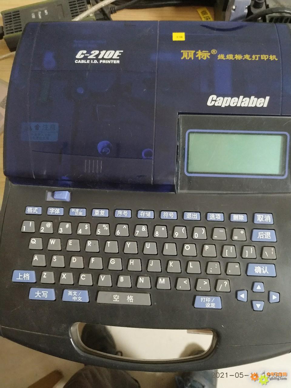

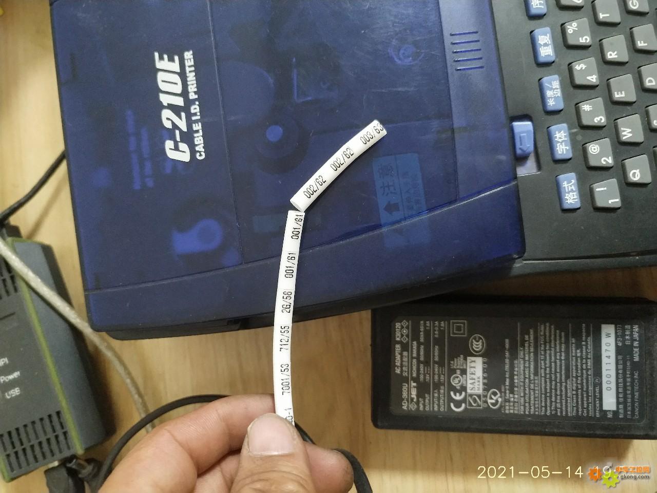

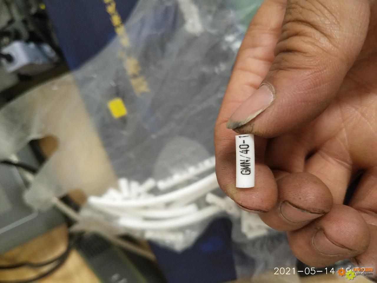

打印号码管打不在正中间,就是半切的时候字不在中间。。参数调整也没有反应。。机子是丽标210E

调整下长度试过吗?我用的不是同品牌,但遇到过类似问题,还有一个留白长度也可看看是否有此参数

送管不对了,可能是送管电机的事,也可能是管太粗了有点卡管。可以试试手动送管,别拽着整卷管送,多放出来点,手动捋顺看看还有问题吗

设置有问题,试一下自动长度……

回复 #2楼 fireray
试过了不行。。长度设置成自动了。。

回复 #1楼 cgmguangming
这个机子没有这个设置只有一个调节选项。。也调整过了没有用。。

如果设置没有问题就是送管的问题!

有可能是了,问题是不知道怎么处理。。

不是一般,设置里都有多粗的管麽?
