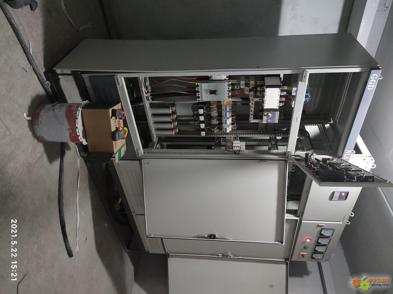

两台80电力变压器 至终端用电大约1100米属历史遗留 过去由于担心线损停用多年 如今学院原有250和80变压器都超负荷运行 电业部门同意启用两台距离较远的80变压器 实测满载时两端电压不差 负载 空调热水器照明 没有其它 看不出有什么线损 末端我加了动态补偿 并没有自动投切
上面就是两台80的进线柜都装有补偿器

不自动投切怎么操作?
有人全天现场值守吗?
自动总归比人工好吧!

3*150铝缆
经测试 接近1200米外的两端电流电压接近 当时负载是热水器和空调 都是130安左右
