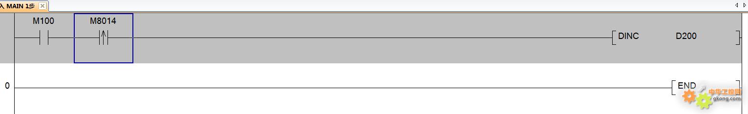

请教各位前辈,请问要累积一台机器的使用时间量的话该怎么写会比较好呢?
这样所占用的暂存器不是会一直增加吗??

用时间计秒吧,32位的寄存器,至少几百年没问题吧

只用秒计时不好吧,几个月下来,十几百万秒,还得用计算器算,你在程序中基本计时还是按秒取值,然后像做时钟一样做分,时,日,

加计数计秒....一个掉电保持的双字...能用到plc爆炸..简单运算就能计算出  用了多久..
如果用年月日来的话..没有RTC电源就莫得了...
但有RTC电池..还是读系统时间计算能简单一些.

三菱PLC这样就可以了

嗯一般用系统1S时钟加1计算。
但是,但是/
我发现这个不准,

受扫描周期的影响..你觉得的1秒钟.不是你觉得的1秒钟
