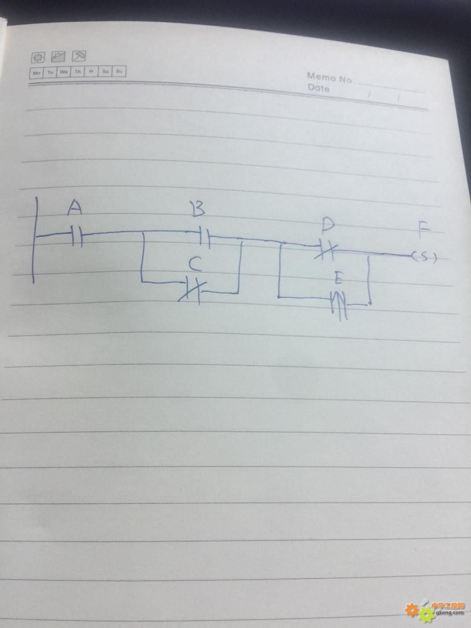

有没有人用scl来写图片上的这行程序的,该怎么写?

能是能写,就是写起来要复杂一点。。

回复 #2楼 pqsh
这样能置位F吗

没错的, SET就是要在IF里面。

E的沿是不是有点多余呢!

回复 #2楼 pqsh
。。。。那个“E”上升沿,我也喜欢这样写上升沿,不用R_TRIG指令写。
