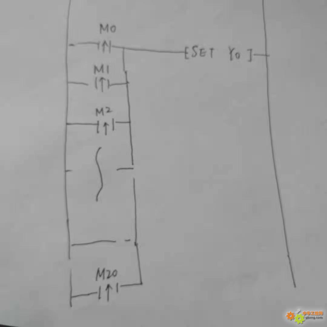

像这样的程序能不能简化点?
从M0到M20,要写好长。。。

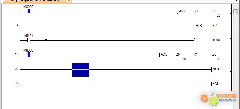

想到了一点:

这个可以,逻辑思路。
输入值 如果 不等于 temp(双字32bit,够用吧),那么说明输入bit在变化, 包括bit OFF ON
但是你取的 上升沿,那么 输入值不管哪一个bit为ON,这个值肯定是增加, 大于 temp ,这个时候就逻辑条件ON一次。
输出SET,
如有错误,勿喷啊。。。没事运动下脑子。

发表于:2021/5/8 12:04:03
flyfox1047
在
2021/5/8 11:05:47
想到了一点:
这个有缺陷,(M0~m19任意一位=1,Y0 =ON, 如果M0~M19任意一位=1没有变化,那么下一次Y0就不能=1.
比如,初始状态,M0~m20都=0 ,第一次M5=1,条件满足,Y0=1.如果M5一直=1,M10=1的时候,Y0就不会ON。
看你其它逻辑,如果是M0~M20每次ON以后会自复位就没问题。包括Y0复位

发表于:2021/5/10 11:05:21
bnnyygy
在
2021/5/8 11:44:52
这个可以,逻辑思路。
输出SET,
如有错误,勿喷啊。。。没事运动下脑子。
[此贴子已经被作者于2021/5/8 11:46:26编辑过]
谢谢回复,测试了下,好像还有BUG啊

发表于:2021/5/10 11:41:21
祖传屎山,千万别动,我无论修改自己的,还是别人的,结构永远都不敢动,只敢在原程序上增加功能,要是减少功能,那也是在输出上串个常开。虽然会导致程序越来越臃肿,只要能用起来,你管他起飞是用翅膀还是脖子

发表于:2021/5/10 13:07:13
这类控制不宜简化
简化很难考虑周全
比如off-on,可能考虑比较完美
信号on-off时?
同一时刻信号有off-on,有on-off
除非这些信号特殊,只存在唯一,or Y0要人工rst 且复位同时复位M0-M20(报警条件)

发表于:2021/5/10 13:09:39
回复 #4楼 bnnyygy
他没说明用途
可能他这段是报警程序,只要报警就set Y0,而后解除报警。

发表于:2021/5/10 14:23:03
其实OR已经很简化了,只是看起来很长,如果用ST语言就一行代码
