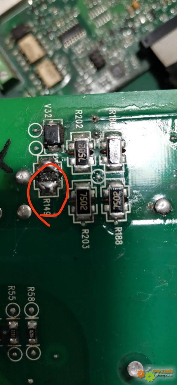

ABB ACS510 45KW R149位置阻值是多大有知道的师傅吗

发表于:2021/5/7 10:30:38
3R左右,在路测量

发表于:2021/5/7 10:45:39
397679140
在
2021/5/7 10:30:38
3R左右,在路测量
查了下37KW的图是3.3欧,不知道我这45KW的是不是一样的。这个电阻表面烧过了看不清阻值,但测量才零点几欧

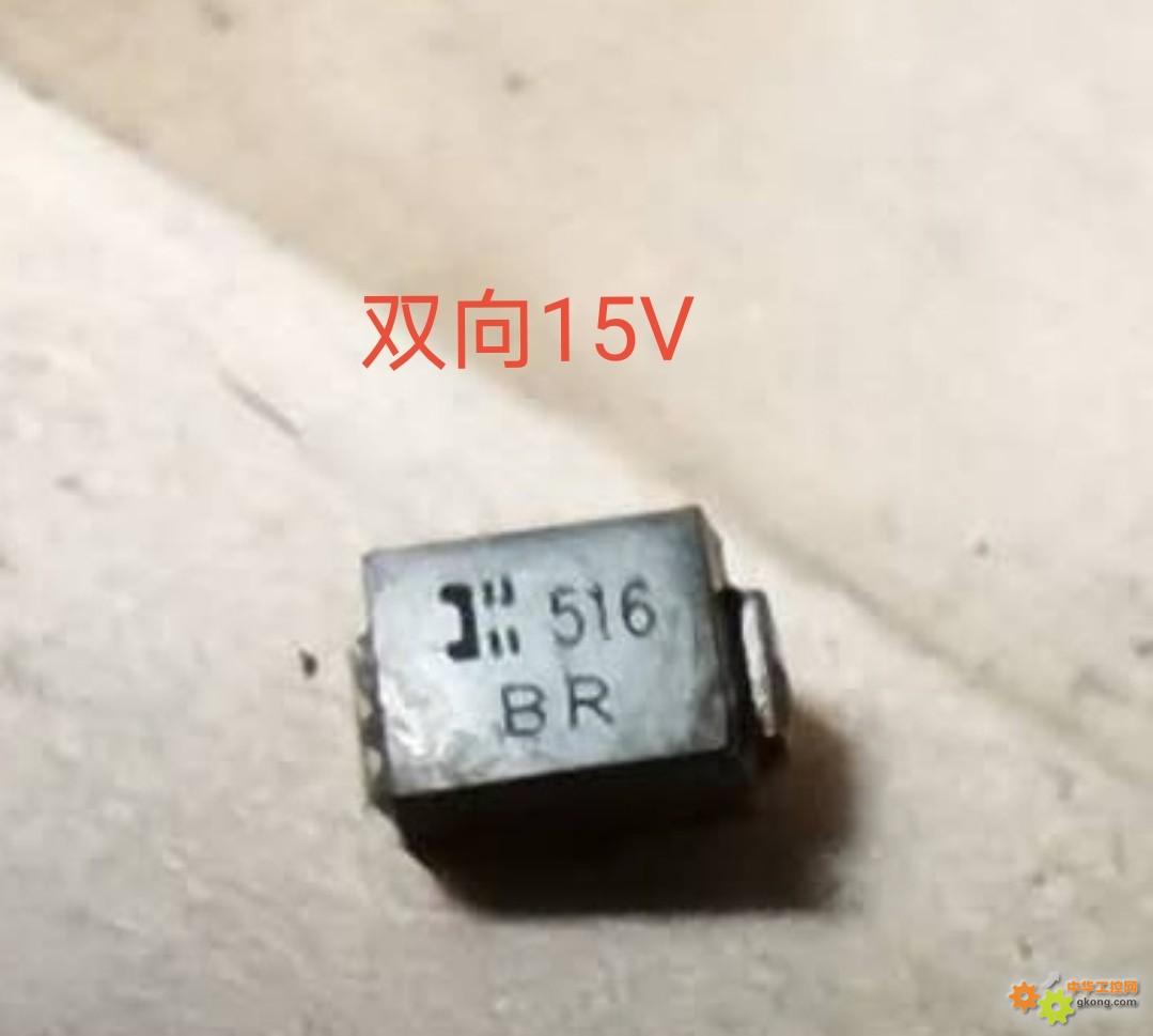

有人知道这个是15V吗

回复 #3楼 hxy97000
SMBJ17CA-13-F
丝印 BR TVS瞬变抑制二极管 双向
可能是这个吧
