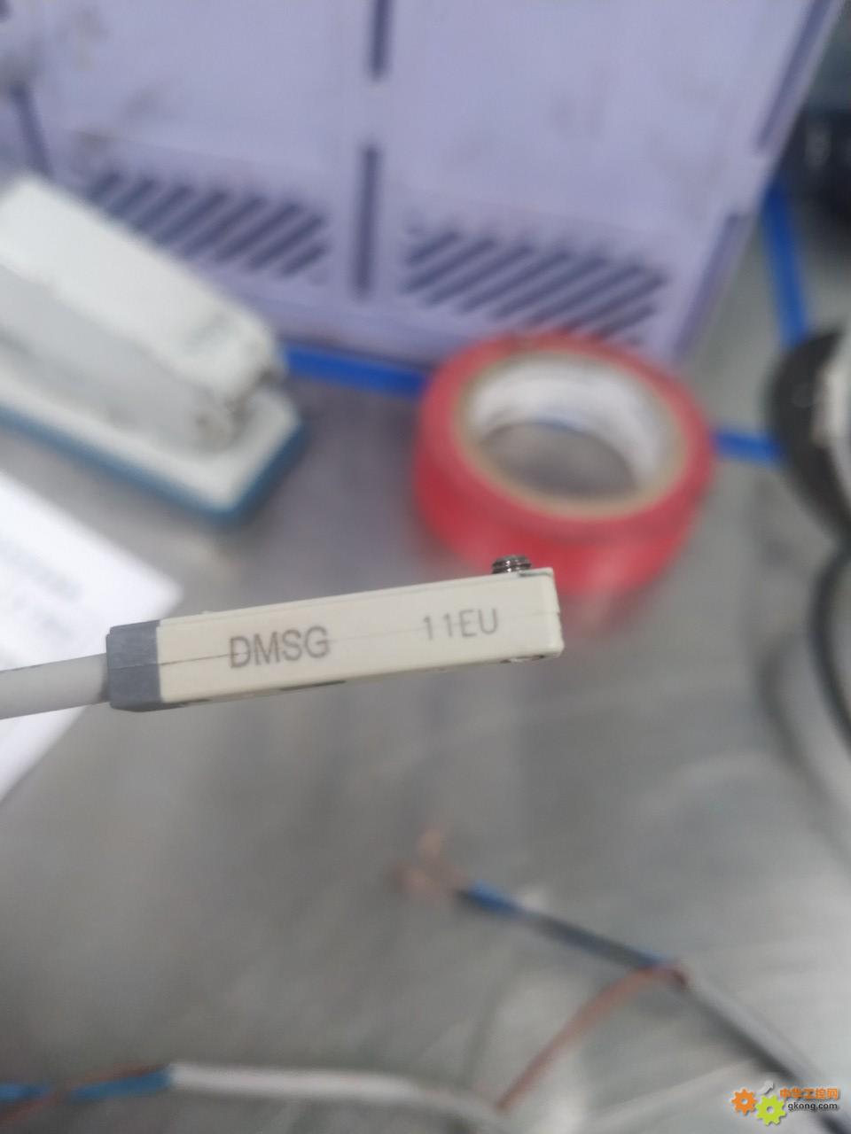

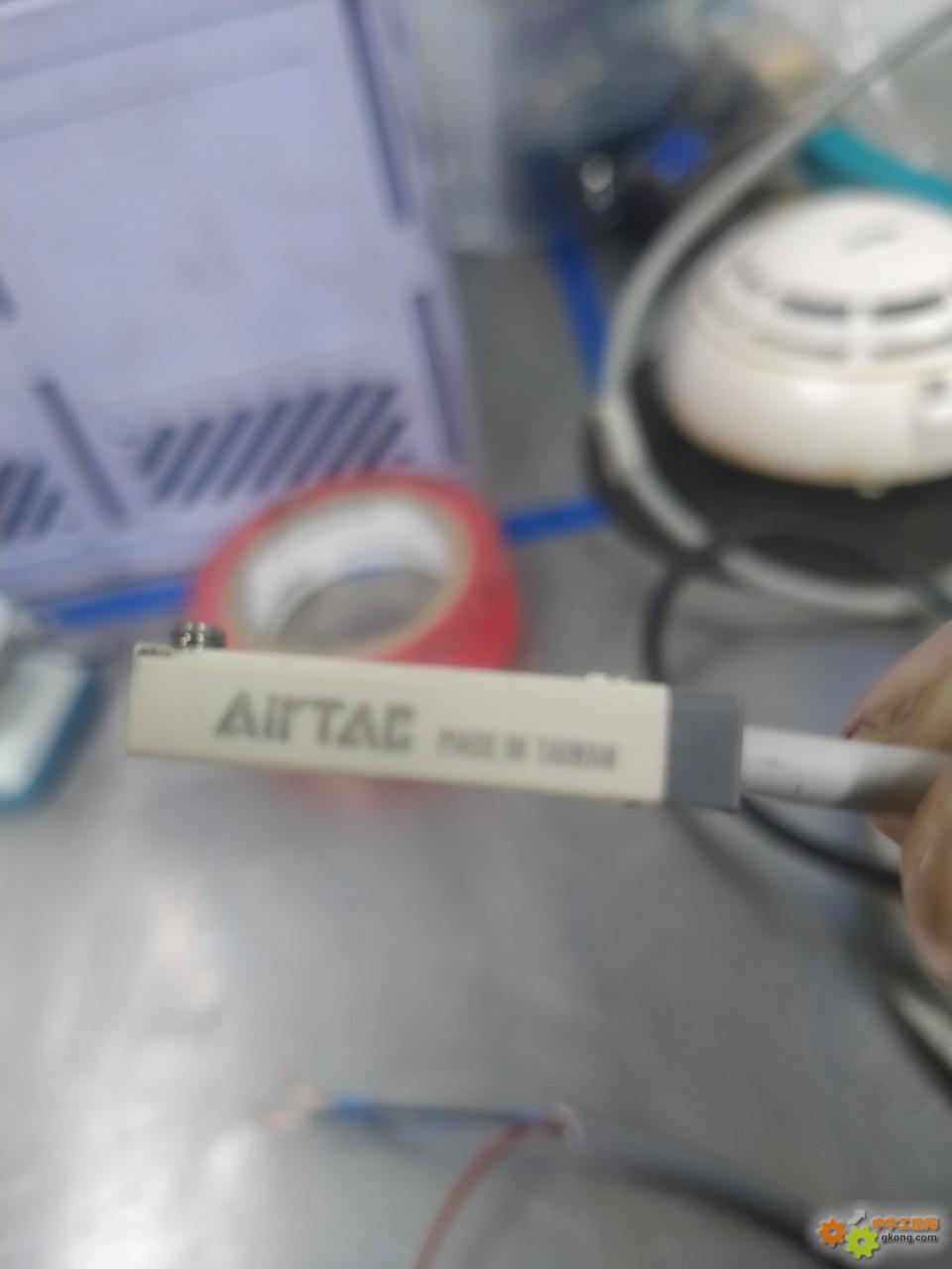

用一个磁铁靠近,用数字万用表的电阻档。阻值是170k欧。难道不是一个干簧管?请教各位大神。,是不是内部还有电子电路?我百度了一下,没查到资料。

应该是发光二极管的阻值吧

有些是霍尔元件。

好像有2种,一种机械式一种电子式,机械式的好像没有发光管。。。其他就不太懂了

普遍说的是活塞上有个磁环,该传感器能感应到磁环,进而知道气缸是伸出还是缩回。

内有霍尔元件
这样的开关注意正负极,有的产品反了会坏。

分3线和2线制,有正负极,NPN的是蓝色0V 棕色信号

两线的很多是干簧管,三线的应该是霍尔之类,这类传感器不但汽缸有用到,电子缸也是经常用(比如常见的纠偏机的驱动杆)

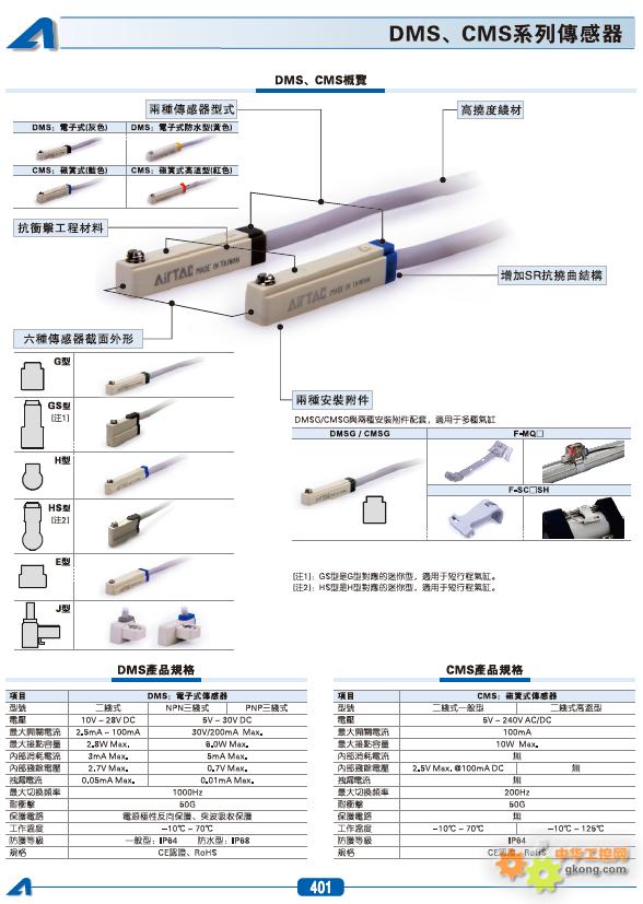

是亚德客的磁性开关,从型号上看是电子式。
