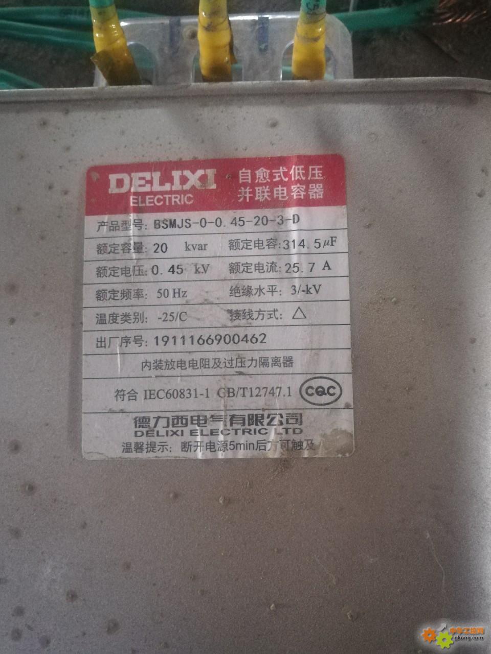

一台240千瓦电机,液阻启动。由于变压器容量小,现在起车需要并联电容器,还怎么选择。是按容量电容容量选择?这样的电容需要并联几个?

最少也得20千乏*12个 电容  先人工全部投入迅速启动电机  补充一下 不知道你的启动方式  最好分两次或三次启动 启动成功后 转动态跟踪补偿

有两种办法,一是根据现在电机启动后变压器的功率因数来计算出需要补偿容量。还有一个简单方法直接问电容器厂家让他们给出选型建议。

我的习惯是2组电容,一组按照补偿功率因数到0.99选用,另一组直接按照电机额定电流选用(启动补偿用,启动完成后脱开)

240kW电机如果功率因数为0.8,补偿电容约需200kvar,此时功率因数约为1。电机起动时的功率因数不到0.4,因此加400kvar都不一定够,关键是你的变压器多大?需要电容提供多少无功电流,才能保证电压降在允许值内。通过需要电流就可算出电容量。起动过程中随着起动电流下降要分级切除电容,方法有多种,时间控制、电压控制、功率因数控制都行。

但是我看到一个柜子,电容直接接在接触器下口,和电机并联。处于长期投入补偿状态。

别以为并联无功补偿电容器是万金油,变压器容量不足万金油来补救?这样以后变压器厂家别研发和兜售大容量的电力变压器了?研发和制造出来也卖不出去的,因为有万金油无功补偿电容器来砸它的市场。
无功补偿电容器的本质,是处理负载在做工时候产生的不良影响(无功功率),你一个马达启动的时候电力本来就不足,连启动都不能启动的时候,哪来的不良影响(无功功率)?
变压器容量和负载容量差异大的时候,就不要指望有捷径来办事。
