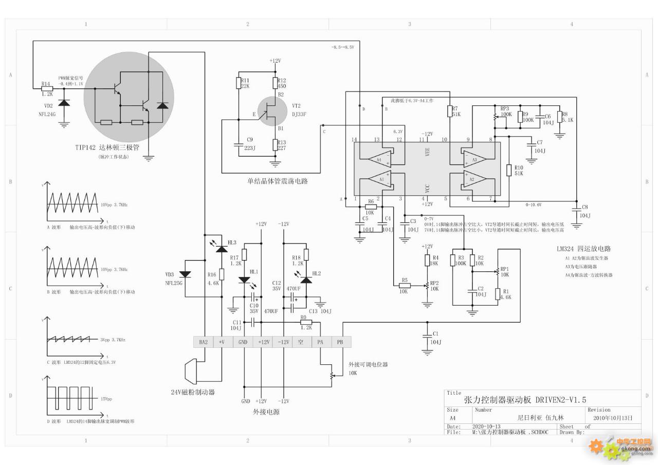

用力矩控制板制作的塑料切边卷料机

力矩控制板
设备图纸
