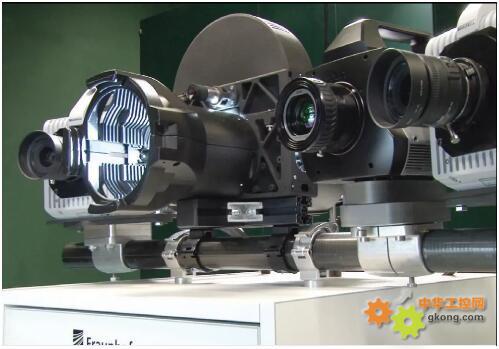

德国耶拿弗劳恩霍夫应用光学和精密工程研究所(简称“IOF”)主要从事光子学领域应用型研究,早在2016年就开发了一款高速3D成像系统。该系统由两台立体排列的高速立体黑白成像仪和一台自行研发的主动照明GOBO投影仪组成。自2019年以来,其还引入FLIR科学成像仪(FLIR X6900sc 超晶格 长波热像仪,该热像仪支持高达1000 Hz的帧速率和640×512像素的分辨率),推出了一款高速3D热成像系统。
研究人员使用自己的GOBO系统投射必要的非周期性条纹图案
高速3D成像系统基于能灵敏感知可见光谱范围(VIS)的两台单色成像仪。二者以12,000 Hz的帧速率和1百万像素的分辨率工作——较低分辨率下还可实现更高帧速率。但两台成像仪尚无法以所需质量标准产生有意义的3D数据。此外还要借助一种复杂的照明系统,超快投射条纹图案序列,这些图案类似于常规正弦条纹,只是其宽度会不定期变化。

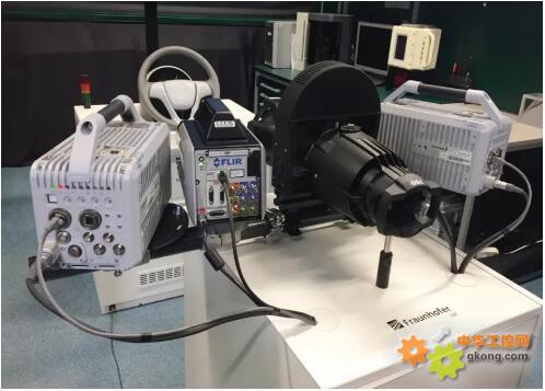

来自LWIR热像仪的2D红外数据可与3D数据合并,后续形成3D红外图像,且3台成像仪均经过校准
将重建的3D数据与来自FLIR X6900sc SLS高速热像仪的2D数据相结合,生成三维高速红外图像。FLIR X6900sc超晶格探测器在长波红外范围内运行,因此在GOBO投影仪光源发出辐射的可见和近红外波长范围内不敏感。由于投射的非周期性正弦图案对物体的加热也无关紧要,因此GOBO投影仪不会影响红外成像。

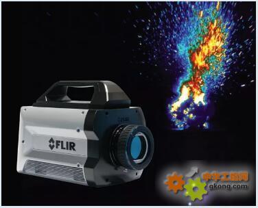

FLIR X6900sc SLS丨LWIR高速红外热像仪
FLIR X6900sc SLS是一款面向科学家、研究人员和工程师的超快速、高灵敏度的红外热像仪。这款热像仪拥有先进的快门释放功能,搭载额外SSD硬盘后,其内置内存能发挥出超强的记录能力,无论是在实验室,还是测试现场,它都能捕捉到质量超群的高速事件定格图像。可谓一机在手,万事无忧。
FLIR X6900sc超晶格长波红外热像仪在640×512像素的全尺寸格式下,记录速率最高可达1,004帧/秒,在最小局部图像格式下,记录速率最高可达29 kHz。使用这些热像仪,可以在内置内存中记录长达26秒的全帧格式数据,图像丝毫无损。凭借应变超晶格(SLS) 长波红外探测器,FLIR X6900sc SLS可实现比其他X6900s型号约短12倍的积分时间和更大的动态范围。

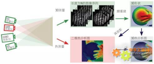

新型系统的测量与计算
在测量过程中,三台成像仪同时记录图像数据。来自黑白成像仪的数据与GOBO投影仪的非周期性条纹投影相结合,产生实际3D图像,然后计算出10对一组的图序列,以形成3D图像。这种“3D重建”会形成空间形状,然后将FLIR长波热像仪的红外图像数据叠加到该空间形状上,以便在映射过程中将温度值分配给空间坐标。
3D热成像系统示意:可见光成像仪(绿色)使用GOBO投影仪(绿色)记录3D信息。来自长波热像仪(红色)的红外数据与重构的3D形状相结合,形成3D热图像。

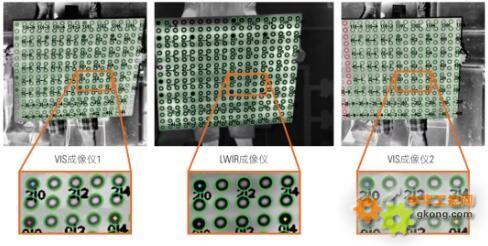

当然,在测量之前,需要对由可见光成像仪和长波热像仪组成的系统进行校准。为此,IOF团队使用了带有规则的开环和闭环网格的校准板。为确保即使在温度分布均匀的条件下,仍能在可见光谱范围和长波红外中检测到这些结构,圆和背景选用了具有不同反射率(可见光)发射率(长波红外)的材料。耶拿的研究人员通过印刷电路板找到了解决该问题的方法。为此,他们开发了一款非同寻常的电路板,由规则的开环和闭环网格组成,而不是由电气组件之间的电气连接组成。
校准:在可见光和长波红外范围内都能轻松识别电路板上的规则开环和闭环

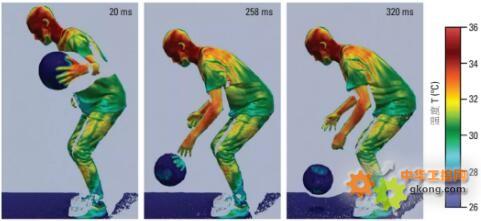

目前,该系统已经过各种情景的测试,其中包括篮球运动员运球(不仅会使球变形,还会引起热量):
以篮球为例测量:258毫秒后,在篮球上可以看见球员的手印,是一种热标记
