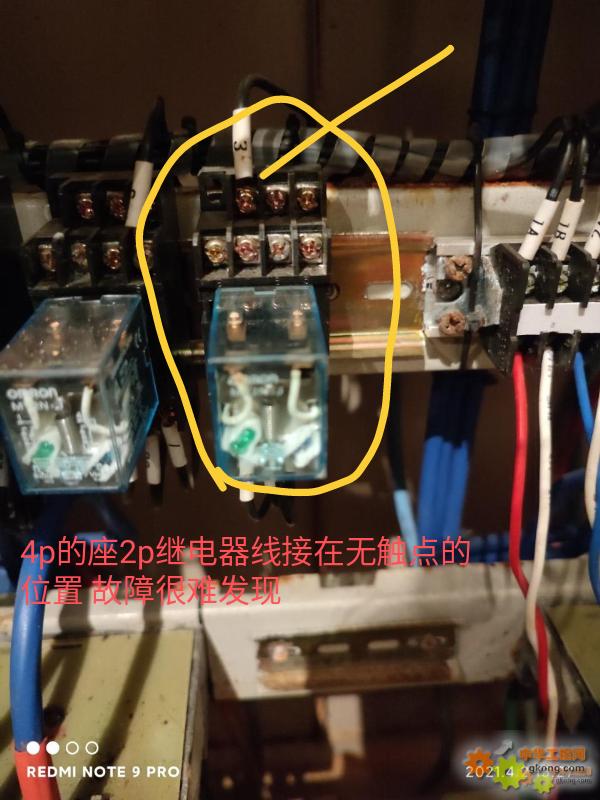

不过是个星角启动 看下太不麻烦了吧

没见开关电源却使用了24VDC继电器

继电器换回4P就行了

看来图纸就没标坐号,接线员习惯接8脚了,谁知你有钱弄来个14脚

继电器换回4P就行了
改下线不花钱还快
看这个电柜不是新做的,已经用过一段时间了。可能有人为了发贴,故意换的8脚继电器

遇到过底座内弹片接触不良的故障 故障现象时有时没有 也是查了 好久 才找到
