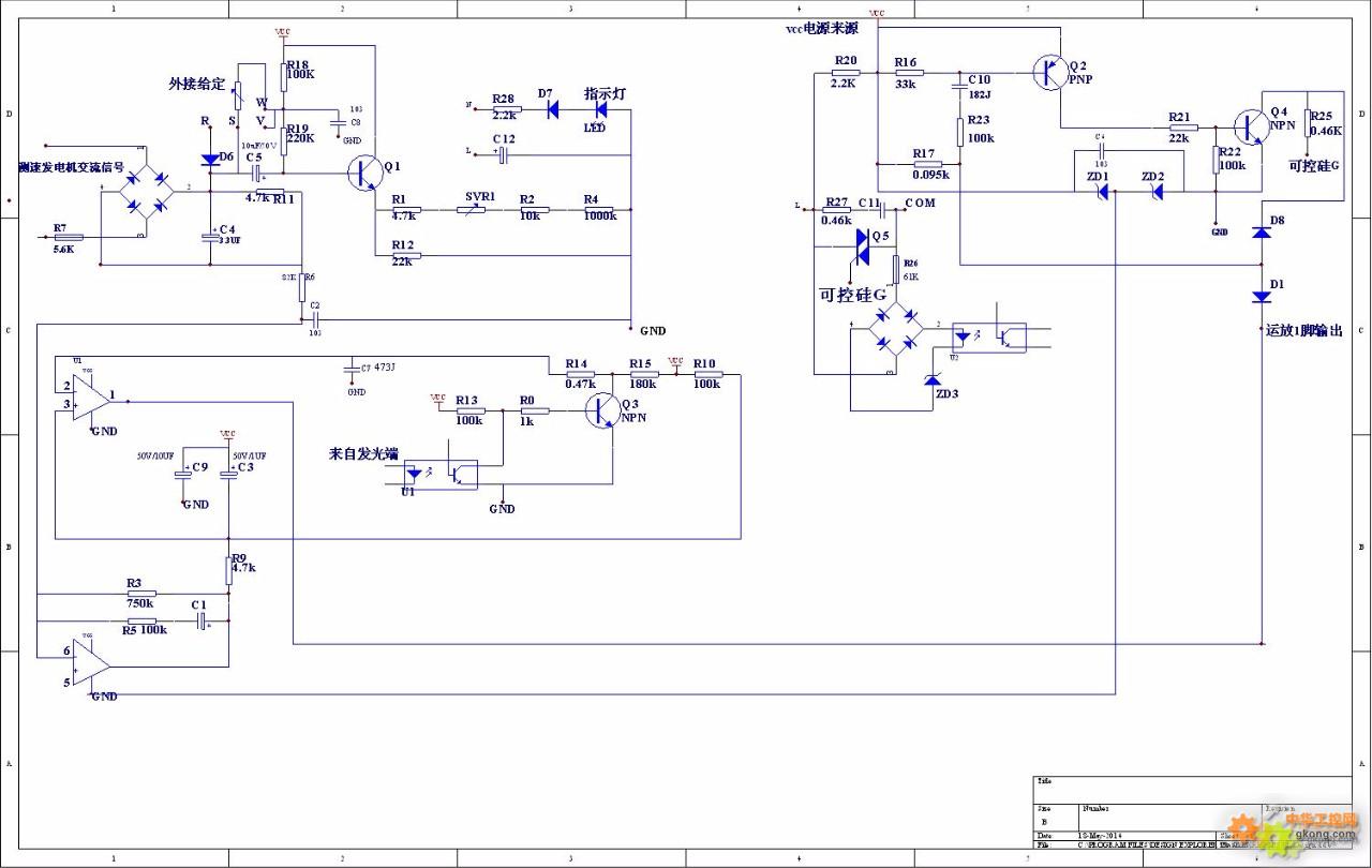

1、电源过零点脉冲采样部分,R26、整流桥、光耦、Q2到运放2脚,输入的应该是电网同步信号;
2、给定和反馈信号处理部分,测速电机整流、滤波形成速度反馈信号(直流电压)与整定电压相加减,经运放5、6、7脚PI(比例积分)放大后,加后运放3脚。
3、比较控制和移相脉冲输出部分,运放1、2、3电路,将输入两信号进行比较,取得可变宽度的触发脉冲信号,经Q2、Q4放大,驱动可控硅。
4、供电电源部分。看各电路的供电回路。
电路是移相触发电路。其工作原理同滑差电机调速盒电路相仿。
以上转载网络,仅供参考。

您好!现在我不懂的主要是Q1的周边电路是如何能调速的。因为Q1没有任何输出。R18和电位器分压后经R19和电容C5滤波后给Q1,这个Q1没有任何输出,是如何调速的?

不好意思,这个电路图片我是网络下载的,具体原理我也不是很明白。

Q1控制Q2
