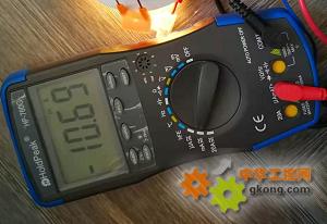

LED筒灯的电流检测用交流档还是直流档?
供电AC220V,废话?
使用这种自动检测的万用表看看
自动检测 10.80mA(3W)
改成DC档 10.69mA
改成AC档 19.76mA
自动调出AC 18.85mA
3W灯简单计算13.64mA
那个数据正确?

应该是交流

你接的不是220的电
此帖发自论坛手机版
2430
201098wu
文章数:338
年度积分:89
历史总积分:2430
注册时间:2015/4/5
发表于:2021/2/7 16:58:24
你里边的二极管是直流,交流变直流降压
此帖发自论坛手机版
21333
honghaii
文章数:8187
年度积分:822
历史总积分:21333
注册时间:2006/12/5
发表于:2021/2/7 17:09:27
测输入电流用交流档吧。

输入电流如果里面有整流,是直流,但是你万用表测有效值可能不对。

以下是引用超级大手在2021/2/7 16:49:01的发言:
应该是交流
表为什么按直流处理

以下是引用201098wu在2021/2/7 16:58:24的发言:
你里边的二极管是直流,交流变直流降压
那是按交流检测还是直流检测

以下是引用honghaii在2021/2/7 17:09:27的发言:
测输入电流用交流档吧。
那就是表自己判断错误喽

以下是引用kazefsh在2021/2/7 18:16:11的发言:
内部肯定有降压整流
有效值该多少
