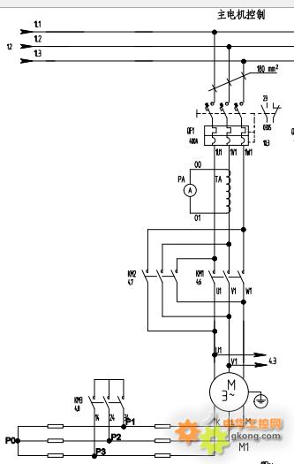

大家好,我们单位有一台热模锻压力机,用的是185KW的三相交流异步电动机,如图所示,采用的是串频敏电阻启动方式。之前我们的操作工将操作模式打到断的位置,拍下急停,在电机运行时,就进入模具内打磨模具, 考虑到安全隐患,现在要求进入模具区必须关闭主电机,防止误操作。
假如,现在主电机是正转,当主电机停止后,还没有等电机停稳,(1)还是正转,此时直接按主电机启动,可以启动主电机。领导的意思是这样启动电流也不会大,还有助于电机启动。(2)打到反转,此时需要等主电机停稳后,才能开启主电机。
(1)这种方式,同一个转向,还没等电机停稳,就直接启动主电机。这种方式可以吗?

可以呀!

如果时间短还可以直接把电阻段直接不用

没有什么问题呀

电机没有完全停止就进入模具??
不想过年了?
一旦机械限止销工作异常(例如某种不可描述原因跳动)将导致上模下行,,后果想想都是酸麻

电机同向启动肯定没问题,启动电流很小。只是安全这块不知道有没有问题

很多时候,工人用气模打磨一下模具,只需要几十秒钟,通常操作都是将运行方式打到断,按下急停就行了。今年我们单位出事故比较多,领导才让停电机后再进入模具。

好的,谢谢。我就担心对电机有危害。 安全这块,我们要求将主电机停止,控制电源断掉,控制阀即便按错了,也不会接通。今年出了几次事故,都是按错按钮导致的。

电机没有停止,但电机断电了,启动是没问题,但启动瞬间电机的转角位置与电源相位不同步,会产生电流冲击的。只不过,转速低了会好一些,接近停止状态的起步电流,仅此而已。

好的,谢谢版主的点评。看来还是需要等电机停稳了,过几分钟再启动比较好。启动电机的次数也不应该太频繁。
