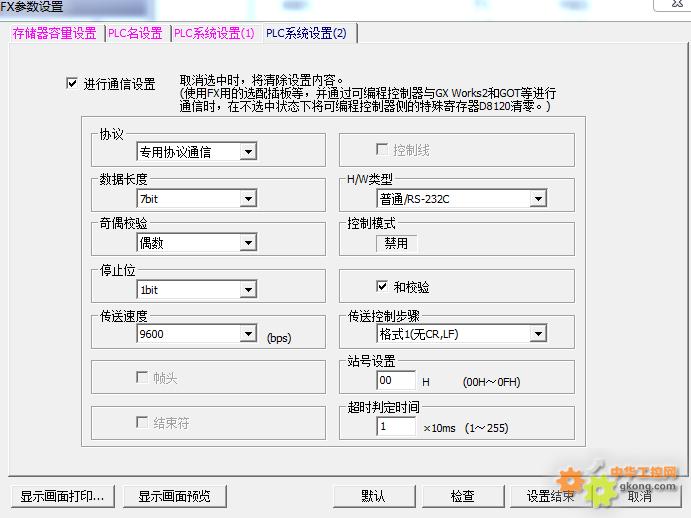

我刚接触触摸屏请教各位前辈三菱PLC3U和威纶通触摸屏TK6070IP通讯连不上怎么设置,三菱用WORKS2触摸屏用EB8000,万分感谢!

连线对了?
通讯参数怎么设定的?

通信参数设置对了吗?

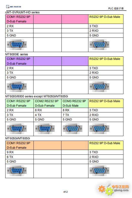

接口类型不要选RS232,除非你加了FX3U-232BD板来与屏通讯;
用自带编程口的话选RS485(4W);
接线按以下方式:

2007/4/14
发表于:2021/1/14 16:31:07
如果你用的是232BD,请参照下图
