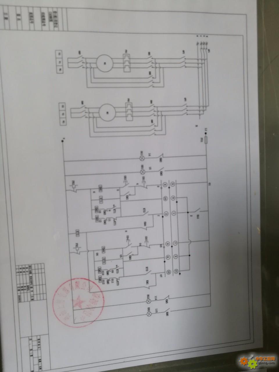

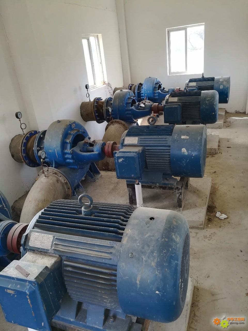

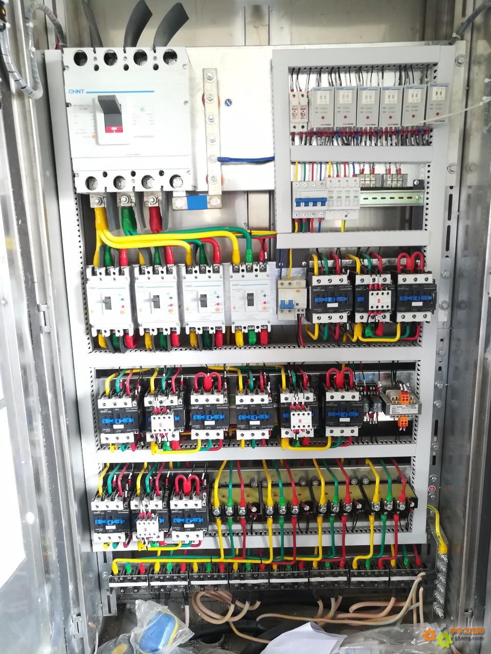

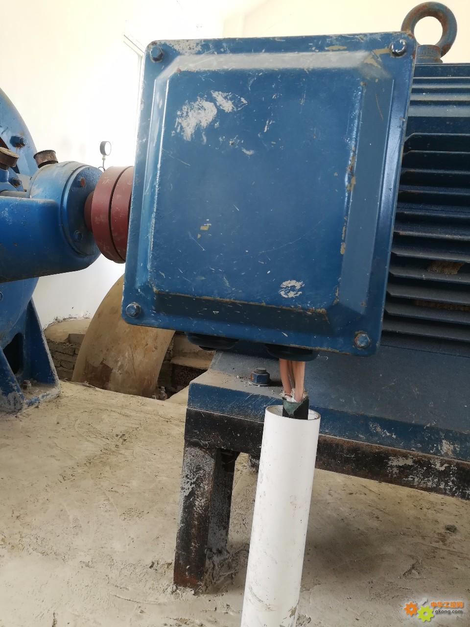

周末在某小岛游玩发现一泵站,好奇进去看看顺手拍下,未接电源电缆,全部器件国产正泰品牌,不知是未接完还是有误,漏了一根电缆且电机侧电缆处理不规范。

星三角启动,结果只放了一条四芯电缆。

星三角启动接成正反转了?

这个主线路有点意思,电柜里面是星三角,出线还有3条没接。

出线直接三角运行了。
