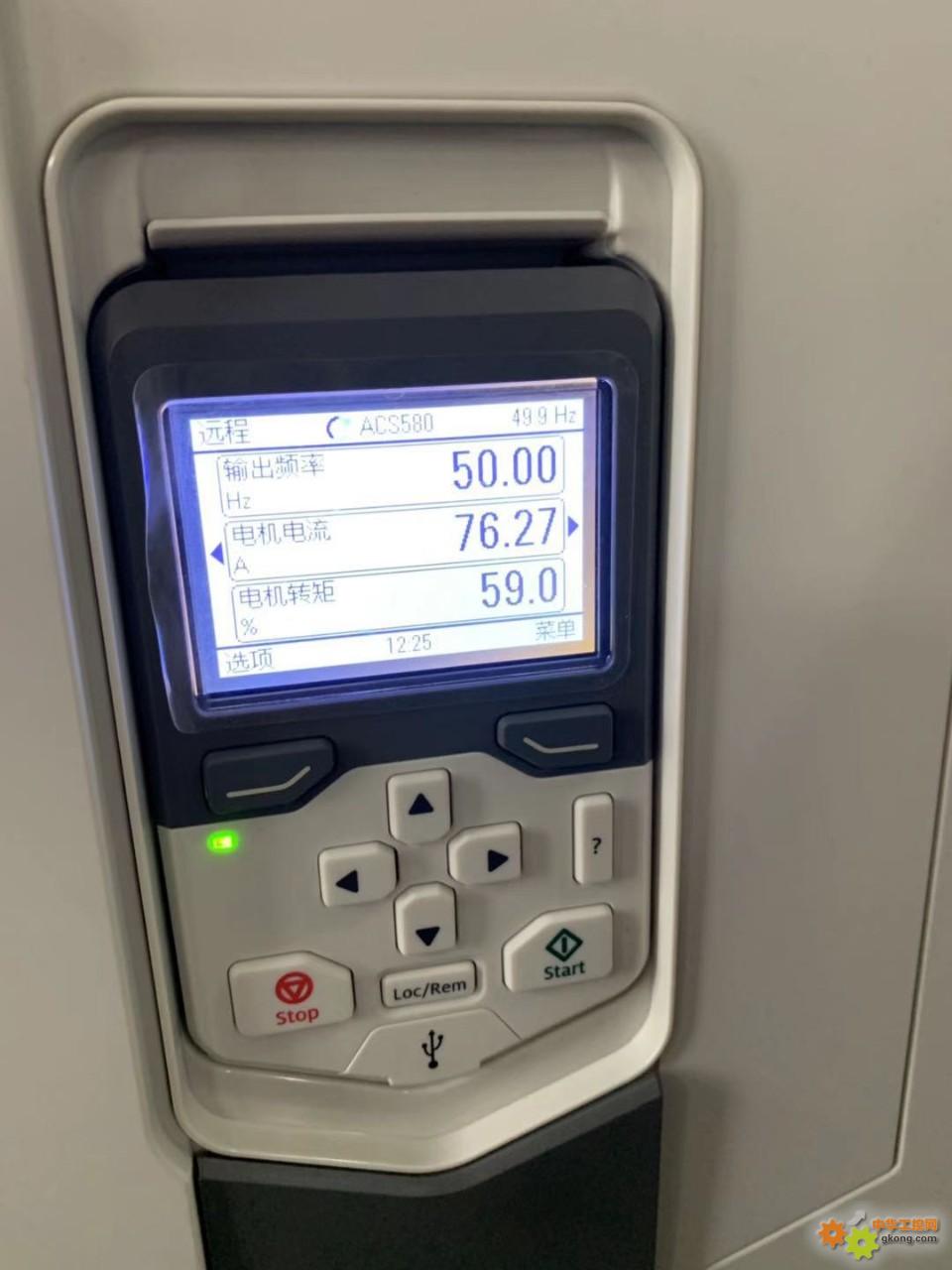

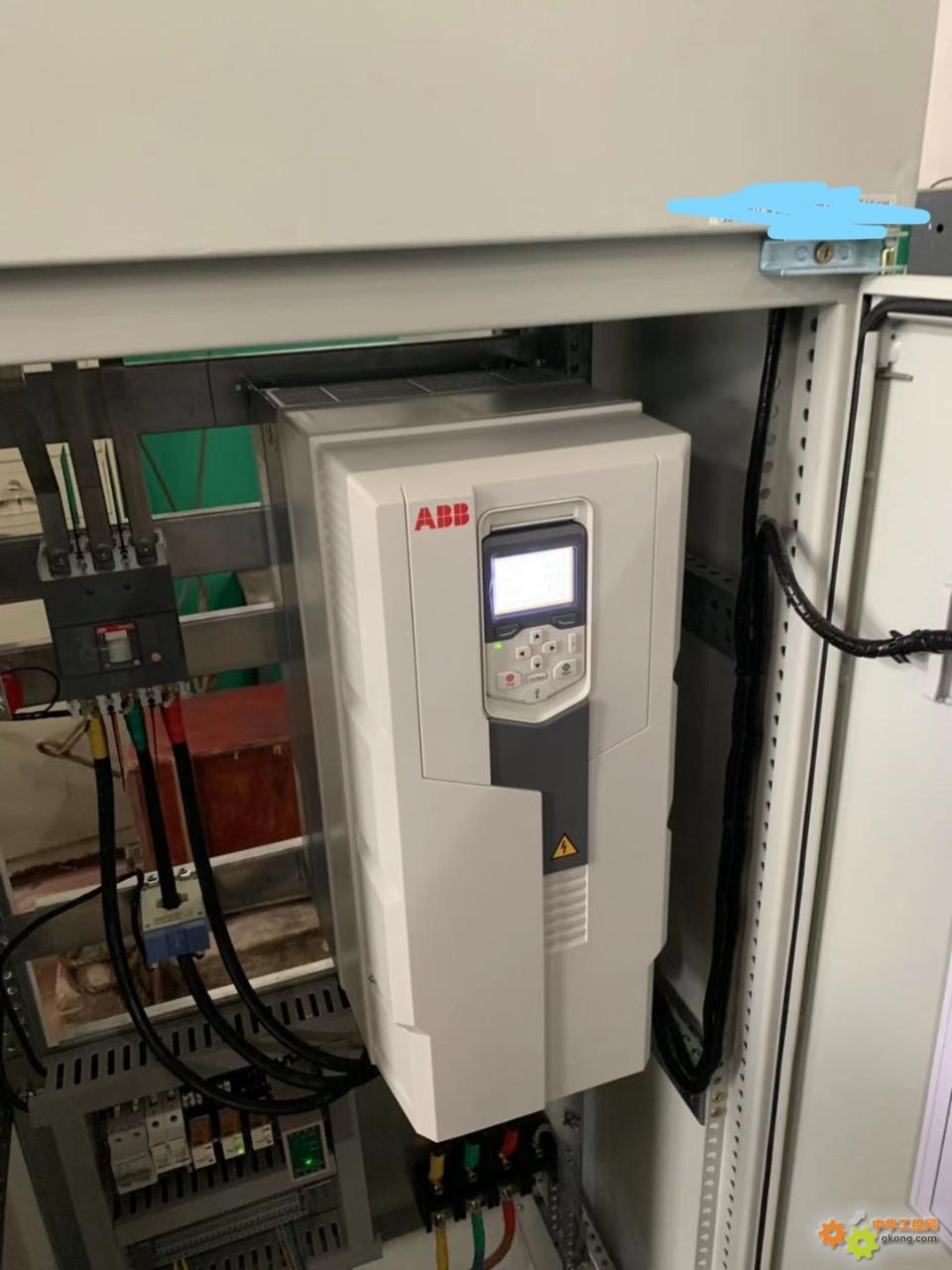

没拍到过程,这电机据说组装过程种比较费事,运输时都是用泡沫包着的,转子磁力太强...,给个空间你们想象一下吧。可惜我没拍到机组组装过程。(PS:我们不是买整套电机,是买转子和定子自己再加工的)
ACS510换成580后机组已经启动,电机辨识没做,电机类型就是默认的异步没有选择永磁,控制类型也是默认的标量,就是把基本的参数设置下就好了。
断路器-变频-接触器-电机的主线路,按照客户要求配置的。
55KW的电机,效率0.95,功率因数0.97(目前还没法判断数据的准确性),振动和噪音也比我们先前用的小很多,相对于普通的三相异步电机确实优点明显,但缺点就是前面说的没有经验安装起来比较麻烦,成本高昂,普通的1.8倍+。

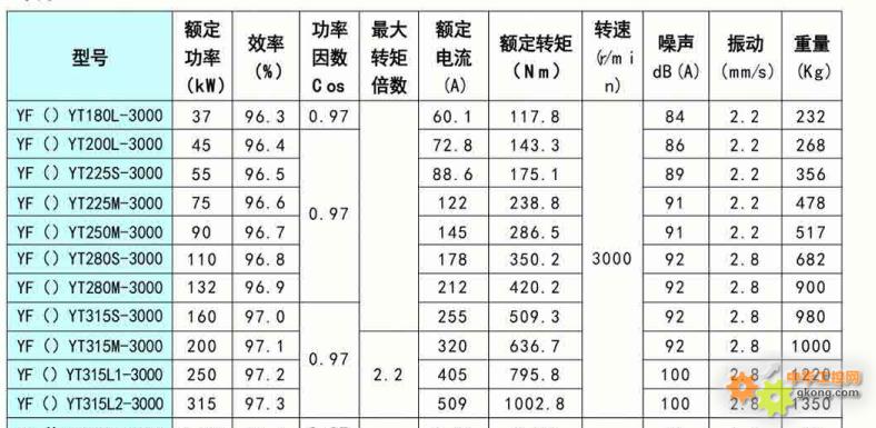

附赠某厂家永磁电机资料
