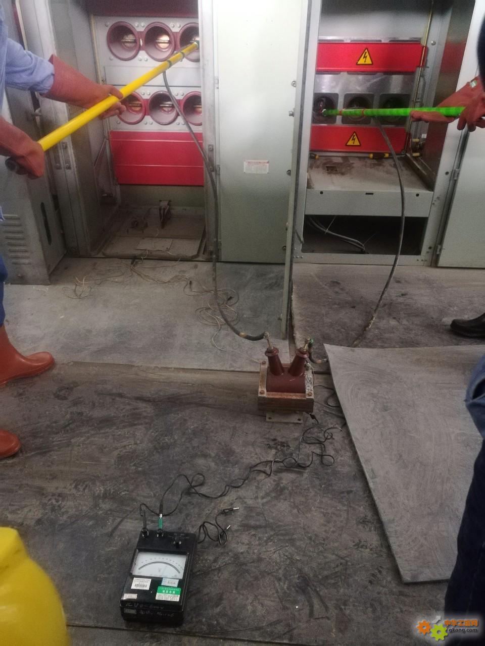

猜猜这是干什么?

高压放电?

不是高压发电,干过这活的人可能不多

测量电压?

电压互感器接指针式电压表,应该是测电压吧,只是不知道为什么要这么来测?难不成是来测同不同相?

是不是测线路电压?

辣么大一个电压表,绝缘杆前端带了线,测电压的。
第一次见这么个情况。

两台来自不同电源的变压器6kv侧核相,安全措施要做足。

两台8000kva,10kv/6kv分别来自不同电源的变压器,它们6kv柜之间有一联络开关,由于上级电源不同不能并列,每次变压器检修维保,都需要停一台变压器后再倒换导致部分生产线短时停顿。现供电局已把两台变压器接到同一电源(即同一个110kv/10kv变压器),为确保相序一致我们直接在6kv侧通过PT核相,正常同相为0v,不同相100v,(其实通过PT柜二次侧也可以核相,但不够直观且PT存在接法不同的情况,我厂就有V接、Y接接地及B相接地三种)。核相正常后,以后就可以直接先并列变压器再停一台检修,生产无需停顿。

这个方法不敢搞
