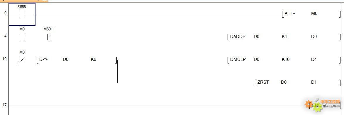

请教各位大佬,想要对光电开关两次导通之间的时间进行计时,该如何编程实现?

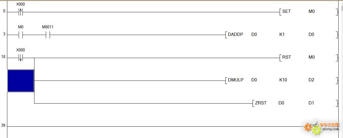

发表于:2020/10/3 19:58:27
以下是引用南村小白在2020/10/1 10:24:05的发言:
Good Luck~

三菱的好像有专门的脉冲捕获指令好像。

2楼版主的是一次通断之间的时间,楼主要的应该是两次导通之间的间隔时间。

以下是引用janrainy在2020/10/4 11:19:07的发言:
因为两次导通的测定时间的编程更简单。

用时再修改一下,上面这个是间隔计时,1段计时,1段不计的。
