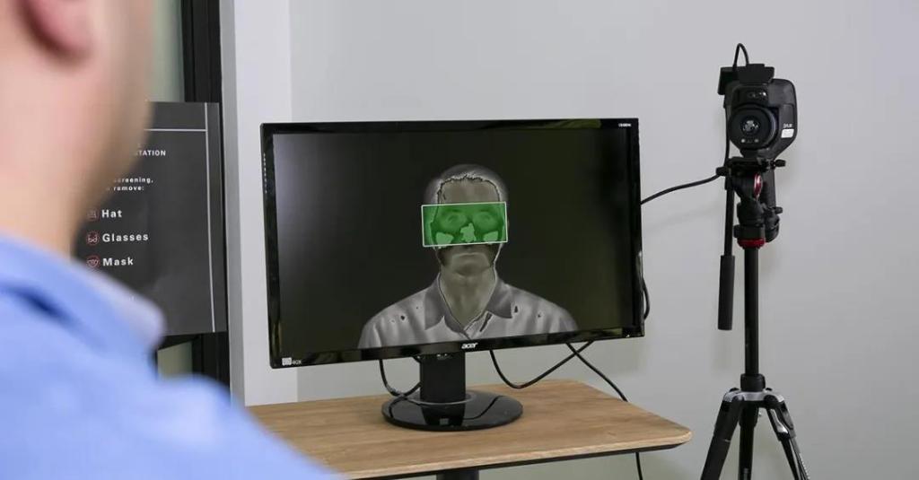

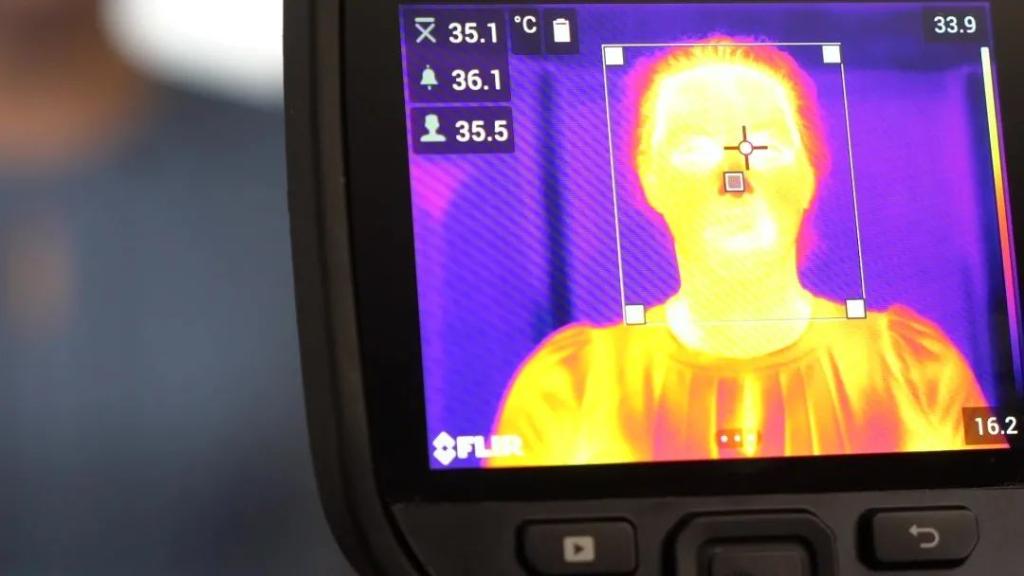

尽管环境和个人因素会影响体表温度,但如果采用合适的工具和步骤也是可以获得精确的温度测量值。假设您的热像仪能筛查体表温度并且装有合适的筛查软件,那么精确体表温度测量的最重要细节之一就是聚焦测量眼角温度。

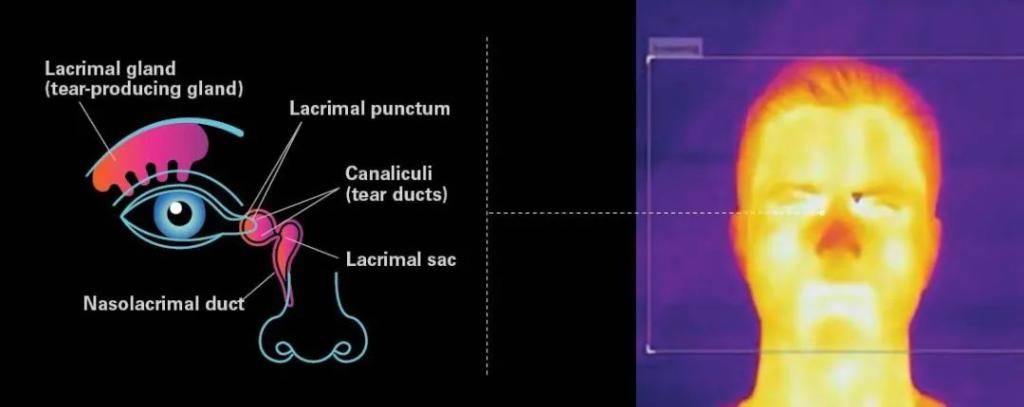

虽然额温枪更方便快速检查,但是它更易受环境干扰且更易产生测量误差。研究表明眼角(内侧邻近内眦的区域)比其它部位的皮肤能更准确地估量核心体温,这是因为眼角皮肤很薄(降低了隔热作用),受环境因素的影响较小,并且正好位于增加血液流动和热量传递的主要动脉之上。

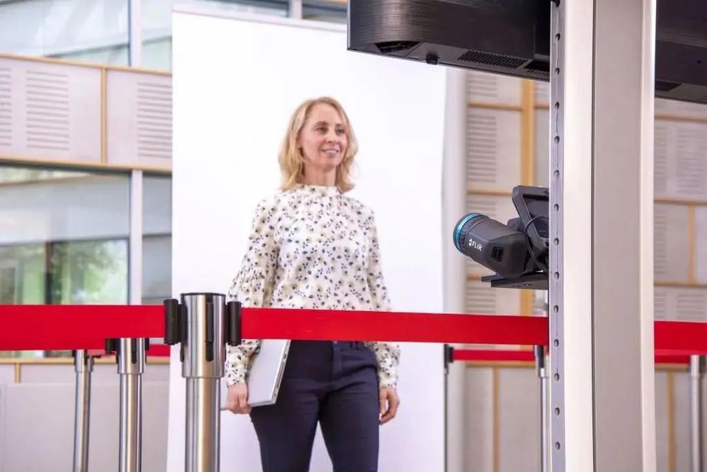

机场、车站、商场等公共场所均已安装红外热像仪,未来在人多的场所安装测温设备更是大势所趋,因此各大中小企业、学校、娱乐场所等一定要选择最适合自己的红外热像仪!目前,FLIR特地为体表温度筛查设计开发了两个系列的手持式红外热像仪,分别是FLIR Exx-EST系列手持式红外热像仪和T5xx-EST系列手持式红外热像仪,不了解它们“魅力”的小伙伴戳这里:FLIR EST红外筛查:合乎规范!快速精准!
配备了合适的工具,还要知道怎么使用,在正式进行体表温度筛查时,应该对红外热像仪和周边检测环境进行调整,以便获得最准确的筛查数据。具体操作,各位菲粉们,可以通过以下视频学习下哦~
