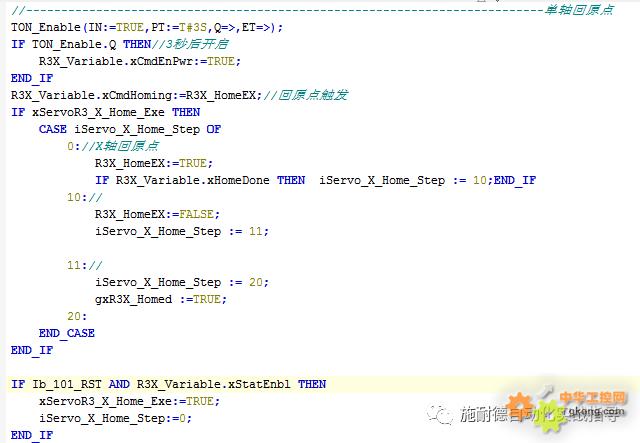

5、在主程序里写上回原点动作程序。
图5-1-5
这里引入了一个“CASE...OF...END CASE”语句,PLC开机时,只要令“xServoR3_X_Home_Exe”为TRUE时,电机轴就回原点了,当回原点成功,“gxR3X_Homed”为TRUE。
6、将复位按键定义,定义“Ib_101_RST”为按键输入。
7、在主程序里添加按键回原点动作。由于电机轴回原点前需要确保电机已激活输出,所以可以在开机后3秒自动激活输出,激活成功后再才能回原点。
图5-1-7
这里开机3秒后,电机轴激活输出,当复位按键“Ib_101_RST”按下,程序会执行“CASE...OF...END CASE”语句里的程序,电机轴开始回原点。
