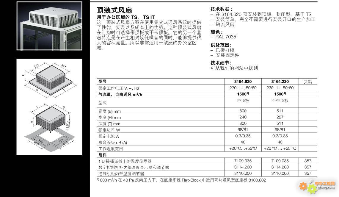

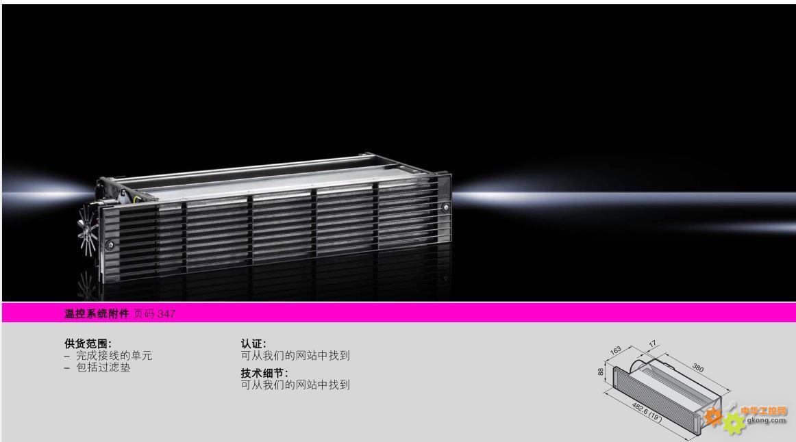

这两种可以不?

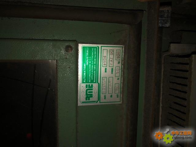

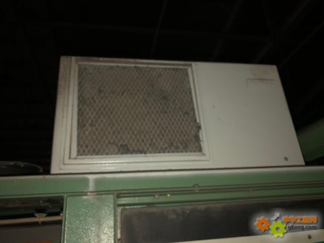

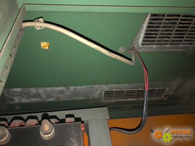

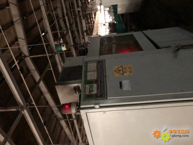

看看意大利94年的柜子,这上面是真正的空调,夏天有时太热了,打开柜门吹吹空调。

回复 #5楼 YXBK
看图这单位维保欠缺表情
