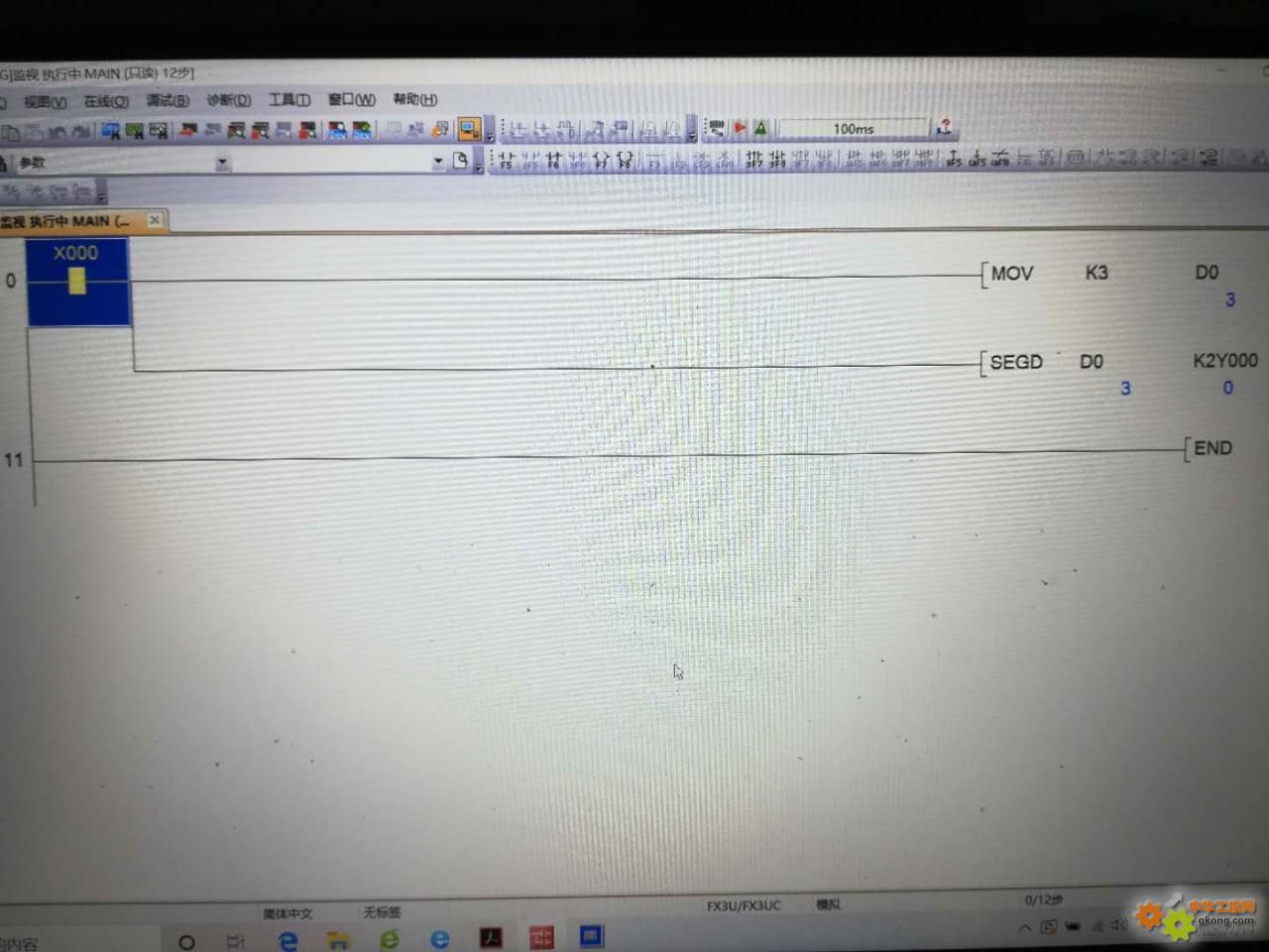

求助高手,三菱FX3U  PLC七段数码管显示程序如图,为何K2Y0没有输出,GX WORKS2软件。

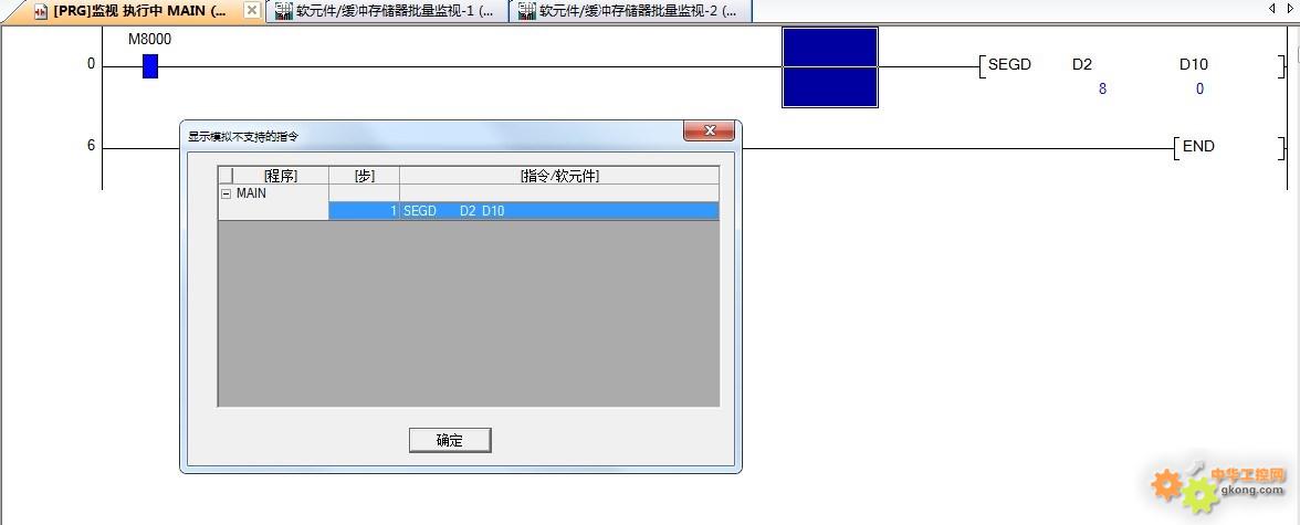

是软件仿真的还是下载到PLC内监控的?
真实的PLC的话监控Y0~Y7的状态;

发表于:2020/7/19 14:47:24
100mS,一看就知道是仿真!!

发表于:2020/7/19 15:10:31
模拟不支持这个指令

发表于:2020/7/19 17:00:48
模拟时有不少高级指令不支持的,例如大家用的定位指令、通讯指令、高速计数器等等,
