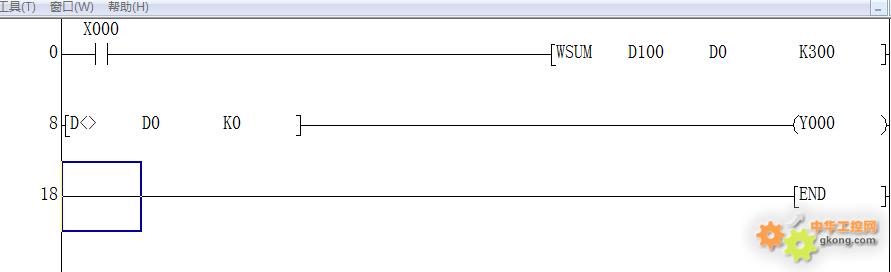

我程序里面M100到M400不等于零,用比较指令好像传送不了怎么多位,有什么方法可以做到呢

以下是引用余生少年在2020/7/17 19:48:45的发言:
要学会变通………………

可以用循环指令,

FOR 循环指令最合适了。
当然 K*M100也可以,
能不能这样

回复 #1楼 cvlsam
主要这个不是太多了,想看看出了这个方法还有什么

回复 #4楼 蜀中之首
好像不支持M辅助继电器

发表于:2020/7/18 8:01:04
应该还是用K*M100比较好

发表于:2020/7/18 9:04:14
K8M... 一次可以32个;

以下是引用余生少年在2020/7/17 23:53:59的发言:
好像不支持M辅助继电器
三菱就这样,变通一下好了
