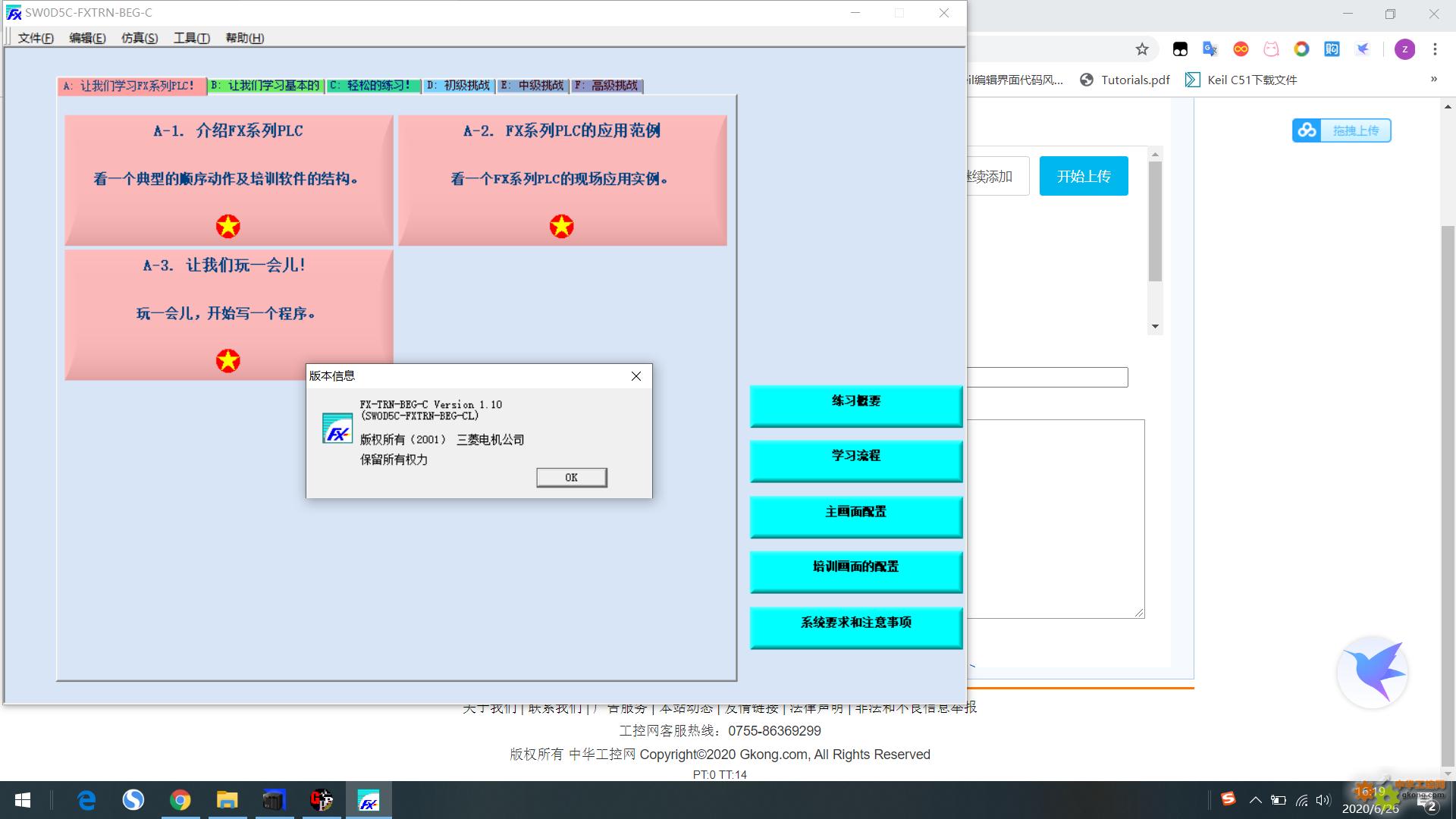

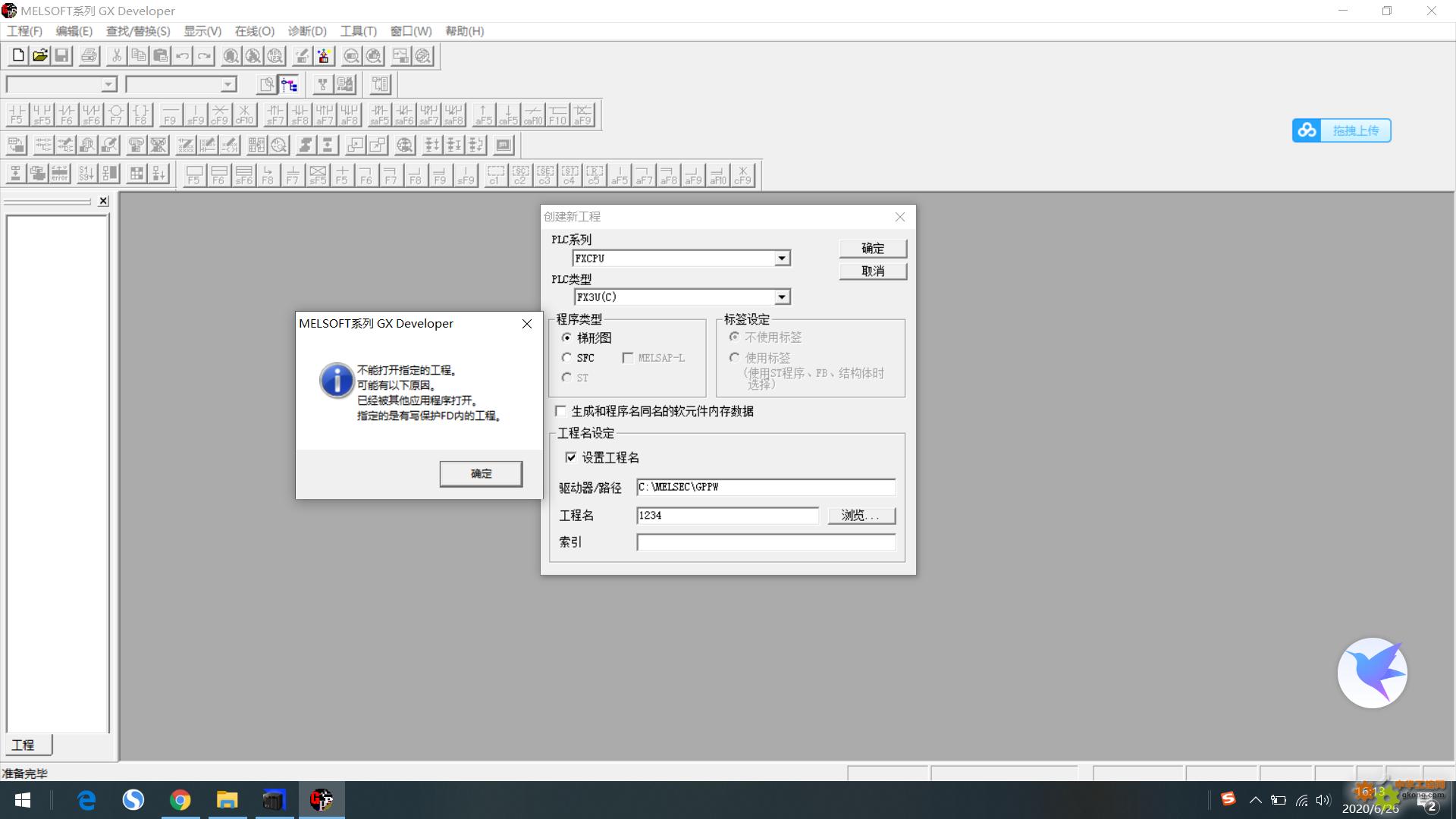

在win10 64bit安装成功了为什么无法新建工程啊,搞了好久了,难道跟我安装的三菱的模拟软件有关?请大家想想法子,谢谢!!
1730
643369218
文章数:71
历史总积分:1730
注册时间:2015/5/18
发表于:2020/6/26 16:24:18
1730
643369218
文章数:71
历史总积分:1730
注册时间:2015/5/18
发表于:2020/6/26 16:25:42

这个好像不支持WIN10
http://bbs.gkong.com/archive.aspx?id=426342

我装了GX  D也装不了模拟软件,后来卸载才可以,先装GXwork2后装GX  D也不行,要倒过来装才可以

8。86版的在WIN XP系统下没问题;

8.103h能好点
