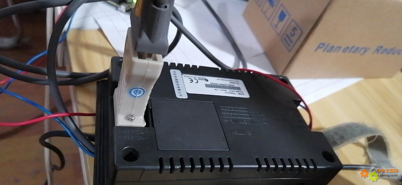

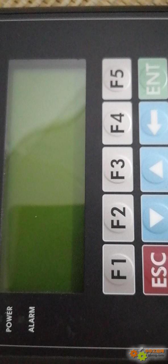

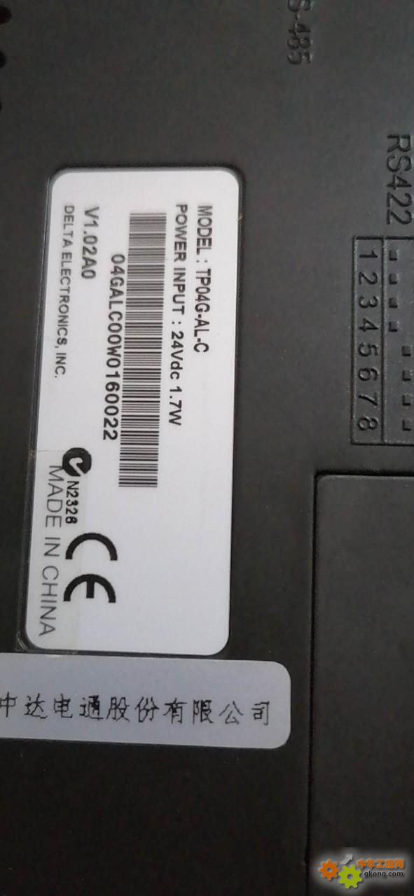

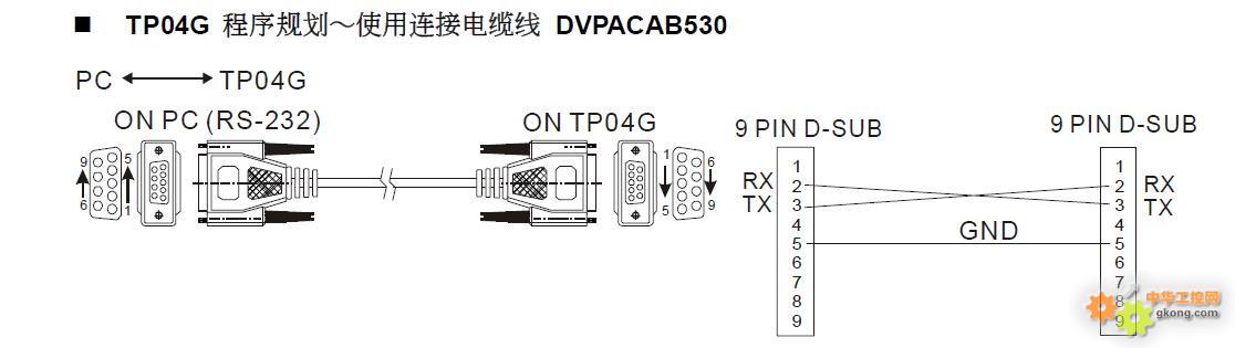

那位大师用过这种文本,可以读取吗?还是说要用图4这种专用线

没密码可以上传的;
有专用的RS232通讯线;

可以上传,但一般都会加密的。

这是RS232接口的下载线;

可以自己做的!

没有密码,已经完成,谢谢
