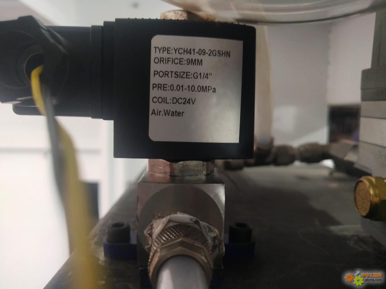

这种电磁阀适合长时间供电?

长时间供电后线圈烫手啊,

如果是空压机内部的零件,那就没事,因为空压机内部的温度相当高,即使不工作,也有高温,因此电磁阀的线圈必须选用耐高温的绝缘等级(F级)。

流体温度高不高

那就用反逻辑的阀呗。常断电接通或断开的阀呢?让阀的逻辑适应于断电状态。

流体温度不高

不是内部使用的,电磁阀也不是一直供着电,间断性的,但这样电磁阀的线圈温度摸上去烫手
