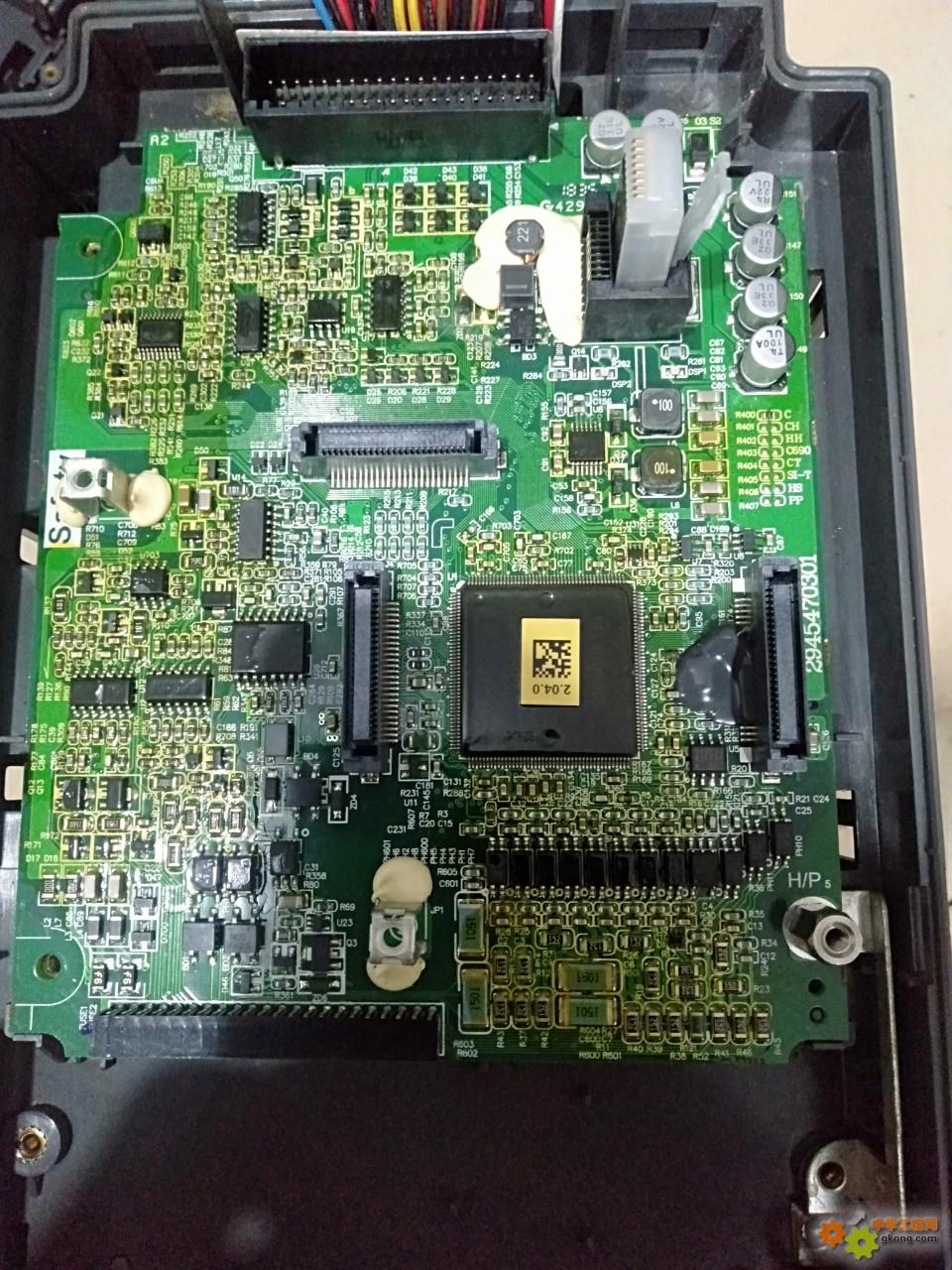

c2000的功率哪位高手知道怎么改功率呀

这是厂家内部资料!你很难找到。

没有存储芯片吗?

U5是什么芯片?

主板问题报VFDR换一个新的卖家说通用的功率电压得自己改

上电显示0.75kw230v,我的是3.7kw380v的弄了半天也没搞清楚

哪位大神指教报VFDR是哪个件坏了??

U5是RS256B

把原来的这个芯片换过来试试。

如果你有读这个存储器的编程器,麻烦把两个芯片读出来上传一下。
