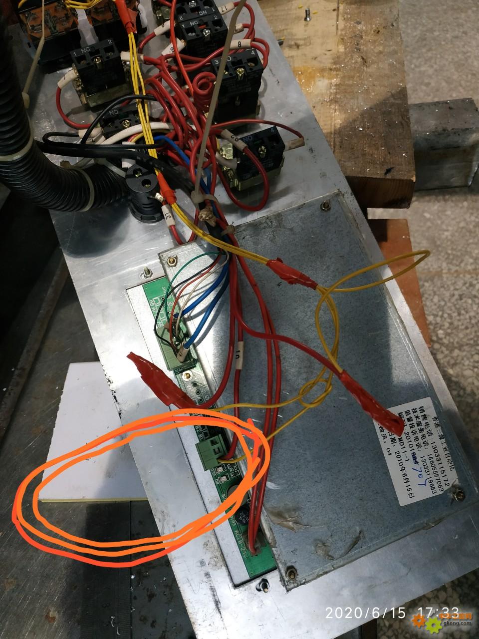

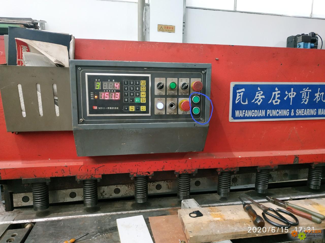

电脑版控制自动靠尺失灵 没有手动调整装置 屏显正常 当前数值显示同步 按标识联系厂家说是挂牌的 事不关己高高挂起 理解,,,外围极限控制电源 驱动 安全行程线路都没问题 控制回路全部AC24V 检修没有走弯路 分析是没有输出 继电器不动作靠尺电机无法启动,,,

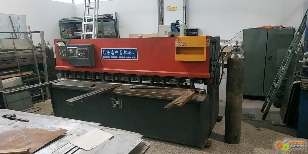

有可能是靠尺减速机断轴了。

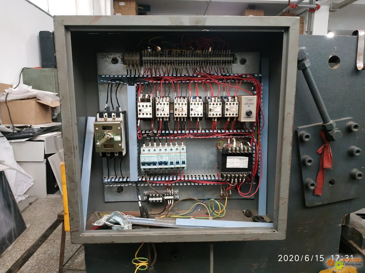

这个不好说是哪里问题,有图纸就相对好分析,毕竟这个联锁的地方不少

解决问题容易发现问题很难 通过心脏搭桥问题解决了 看看我是怎样解决的
这里没有输出,增加了两个按钮搭桥将信号强制送出

修这玩意需要图纸,就算没有图纸自己心里也要装有基本原理图纸,才好下手。

总共有6个接触器,就算没有图纸,顺着电线摸,最多1天也能重新绘制出原理图。

外围已经检查确认没问题 并且发现主控板没有输出 也就没必要把全部线路弄明白 电动 液压自控不是像你想的那么简单 没必要走弯路

主板没输出,一般是输入与设置参数有问题
板子很少坏的

我怀疑加减触键有问题 电脑版拆不开 不让修 被铁皮封死 没有可拆卸机会,
