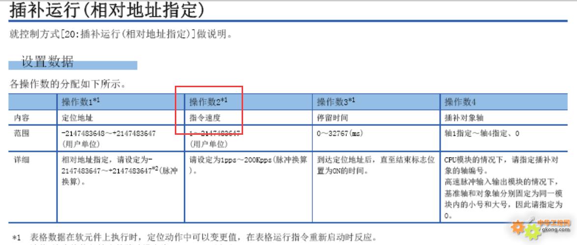

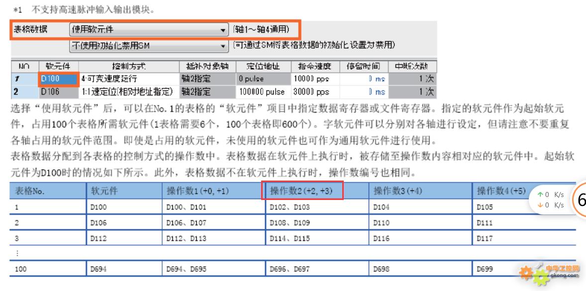

FX5U数据表定位如何应用?看分配的软元件,比如R100开始,数据表1就是R100,表2就是R106,R100-R105 分别代表了什么?看手册R100和R101一组,R102和R103一组,R104一组,R105一组,是不是前R100代表着写入脉冲地址,R102就是速度?

这个设置了使用软元件,那表格中都有地址对应 一行表格会占用几个地址,每个地址对应指令中后面的几个操作数,在定位手册钟有介绍。

手册中的说明
