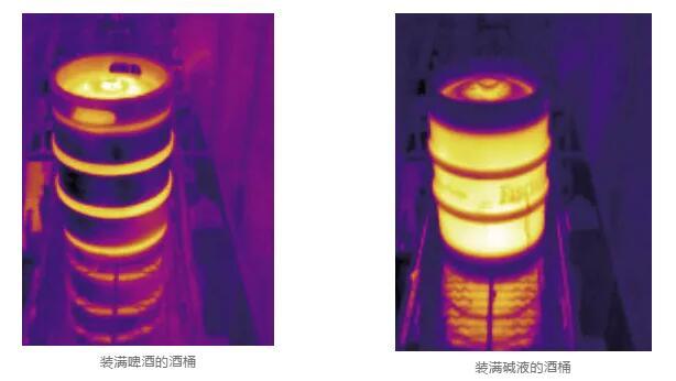

红外图像清晰显示出,装满啤酒的酒桶温度低于装满碱液的酒桶温度
模拟与风险分析表明,无论生产过程何等小心谨慎,客户提货时依然可能收到装满碱液而非啤酒的酒桶。为防止此类现象发生,食品行业的质量保证计划HACCP(危害分析的关键控制点)规定了,需要在生产过程中设置关键控制点。
理想的高质量控制
然而,这种情况在业内并不陌生。Erdinger Weissbr?u拥有卓越质量和品牌知名度,所以必须对其酒桶清洗和灌装过程实现100%保护。风险分析表明,需要建立一个额外的控制点,以确保装满碱液的酒桶难逃出传统控制点的监测,不会成为漏网之鱼。
由于装满碱液的酒桶温度高于装满啤酒的酒桶温度,实践证明持续温度监测是最佳解决方案。通过测量酒桶温度这种方式,可轻易识别灌装有误的酒桶。

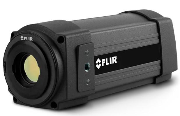

产品推荐
目前,FLIR A310更适合这种7X24小时的不间断监控。
FLIR A310是一款固定安装式红外热像仪,可安装在几乎任何地方,用于监控您的关键设备和其它贵重资产。它还配备一台320×240像素的氧化钒(VOx)微测辐射热计,能够检测出小至50 mK的温差。A310具有点、区域温度和温差测量功能,并且可根据分析、内部温度或数字输入执行报警,它还兼容以太网/IP和Modbus TCP协议,可将分析和警报结果共享至可编程逻辑控制器。
