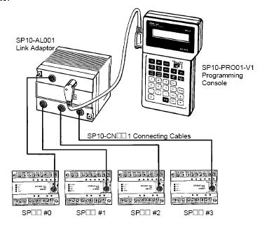

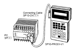

大侠:我有一台SP20-DR-A 不知怎样与电脑串口连接,请大侠告知连接方法和用欧姆龙编程软件选项。谢谢

难找;
有一种SP10-PRO01的手编器是专用于SP10、SP16、SP20的PLC上的;

手编是唯一方式

这种手编很罕见,仅见过一二次

传一张清晰的手编器实物图片,给大家参考;

我用三菱FXN的电缆欧姆龙CX-Programmer软件能连接上但上传的梯形图是错的,有谁连接个用什么软件。

以下是引用aqzm1在2005-8-29 15:38:00的发言:
aqzm1@126.com
CX-Programmer软件根本不支持SP系列的PLC;

MINILSS支持SP20的PLC电缆可自制。
