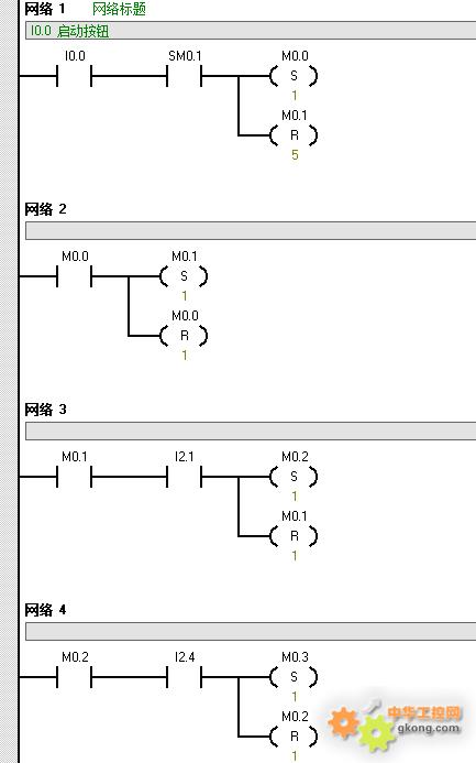

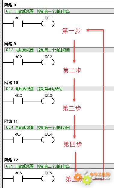

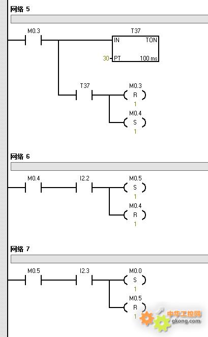

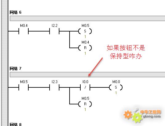

这是最近写的一段程序,主要有2个液压缸,液压回路主要是由液压阀来控制液压缸的,液压阀两端有线圈,所以plc可以通过控制液压阀的两端线圈的通断电来控制液压缸的换向,而油缸前后两端会安装两个接近开关来检测到点和归位,用来反馈给plc。
PLC的程序如下图(程序还未验证,希望大家帮忙看看是否可行):
现在的问题是:需要加个工作停止按钮,按下后,必须把这5步完成后再停止,不是立即停止!
请问这个怎么修改程序最佳了,感谢!

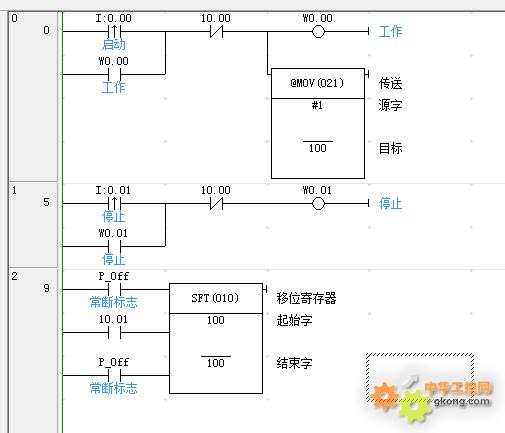

不就是1,2,3,4,5顺序走完,停止才有效吗?用移位指令

如果按钮是保持型,网络1在前面,网络7在set前加工作停止触点.就走完了停了.

不考虑顺序互锁的问题,最后一个动作Q0.5下降沿,停止最简单

用一个寄存器存取当前状态位置,12345,当5完成转为0,比较当前急停。

发表于:2020/6/5 12:26:49
回复 #1楼 蜀中之首
是这个意思,但移位程序咋写?

回复 #3楼 gk_0
可以写下程序吗

发表于:2020/6/5 12:35:52
回复 #2楼 pqsh
之前也想过 但是按钮如果不是保持型咋办?

发表于:2020/6/5 13:12:34
不保持你可以用程序让它保持

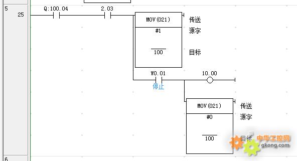

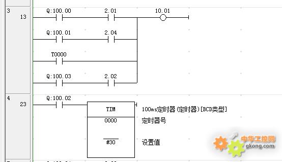

发表于:2020/6/5 13:21:46
欧姆龙的程序,参考
