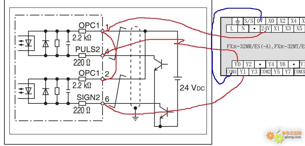

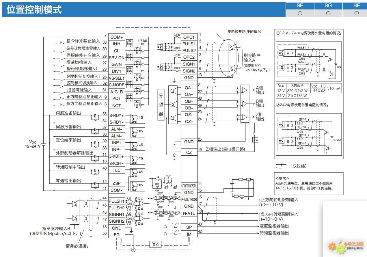

PLC:FX3U系列
伺服驱动器:MCDLT35SF
请教各位大神,X4端子如何接线?PLC端和伺服驱动器X4端如何连接?

X4是什么控制的? plc输出点接线过来
驱动器手册应该有接线图的

X4是什么信号?

X0发脉冲,X1控制方向

3楼正解
