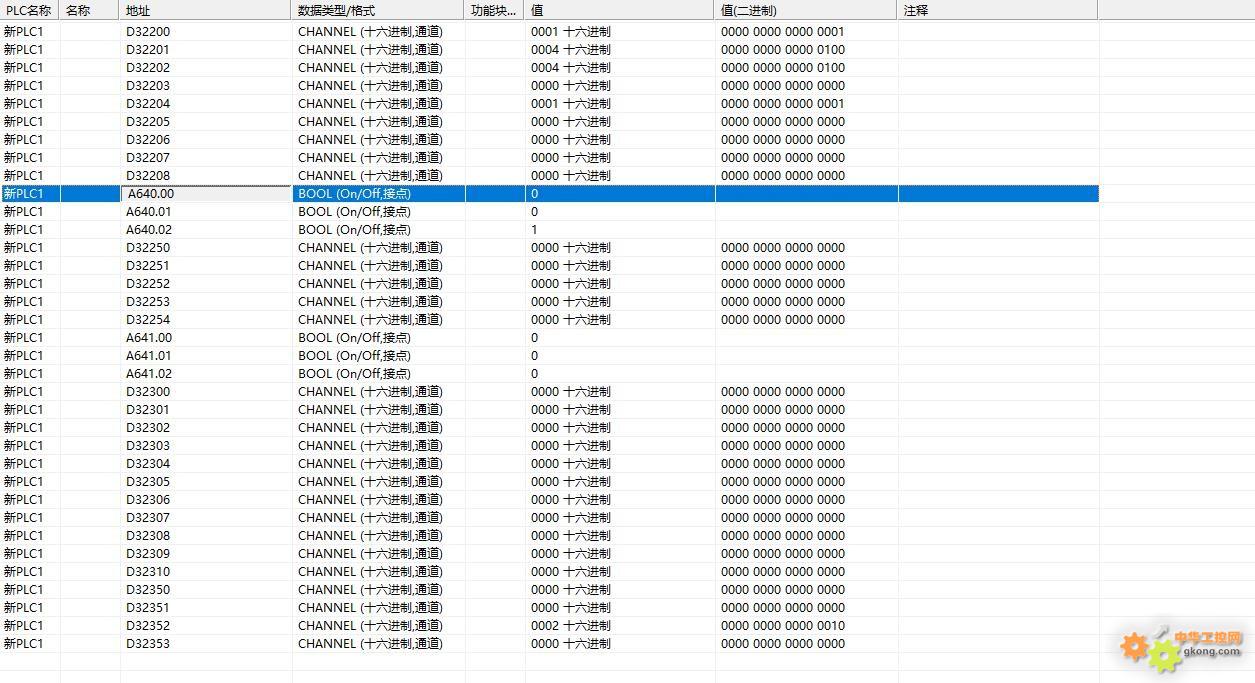

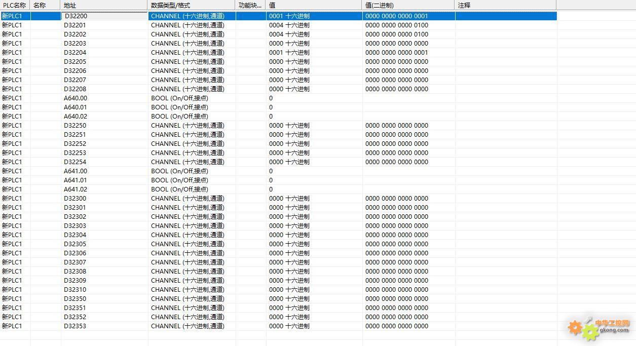

CP1W-CIF11  2.3.6为ON
SDA- 接485A
SDA+ 接485B
我将A640.00设置为1
程序只有两段
我将A640.00设置为1之后 A640.02报错
D32352  显示0002
但是A640不是对应在端口1对应在D区

用调试助手是没问题的...
