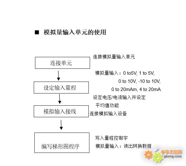

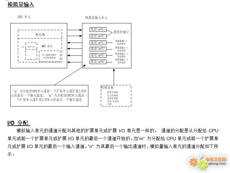

模块操作手册
不是很复杂。
附件:
[本地下载]

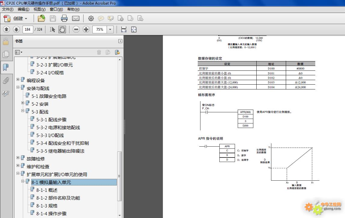

下载CP2E CPU单元硬件操作手册,里面有你想要的内容:

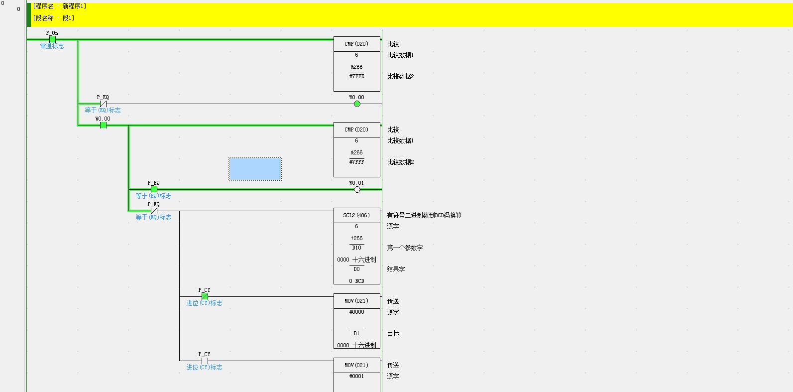

回复 #4楼 guanyumou
我的数据正常为什么W0.01会接通呢,按照资料写的,关版帮我看看

回复 #2楼 蜀中之首
w0.01接通了,但是我的数据是正常的,不是很懂,请教了

回复 #3楼 PLC-hmi
十六进制监控室正常的,w0.01接通了,找不到原因,请教了

数据是否正确这里看不出,起码没见对SCL2的有关数据赋值
W0.01通了,看手册什么情况会是7FFF

回复 #8楼 蜀中之首
我重新试过了,在上个帖子你给我解决了,谢谢
