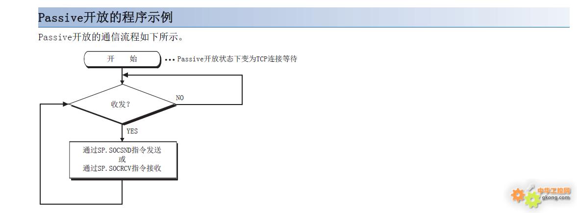

求助!!!!!图上是上位机发送的数据    上位机只写不读     22 0E 是固定数据  00是寄存器地址   02是寄存器数据
能使用通讯协议支持功能做出来吗

用5U本体自带串口,无协议通讯就可以了

大佬你好  能说一下用以太网该怎么实现表情

以太网开放式通信实现

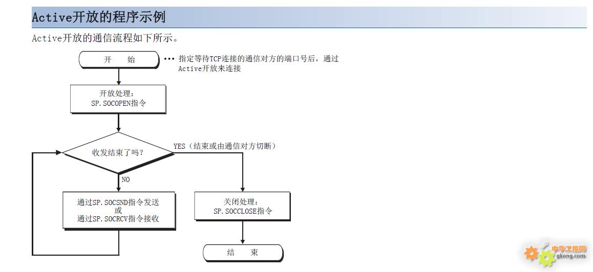

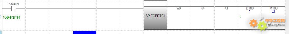

为了瞬间接受数据可以指令前面加脉冲吗

看看这个:
