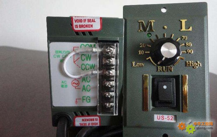

像这样的交流电机调速器 ,控制启停也就是COM与CW或CCW短接即可, 现在有多个调速器,想通过PLC控制 ,为了布线简单,这多个调速器的COM(OV)能通过一条线接一起吗?
有没有谁这样接过没问题的?

这不跟N个开关电源的负极短接在一起来接地使用一样么?应该可以的。

不建议这么操作

这个电流较大,请用继电器隔离!!

这种调速器的com端最好不要连在一起

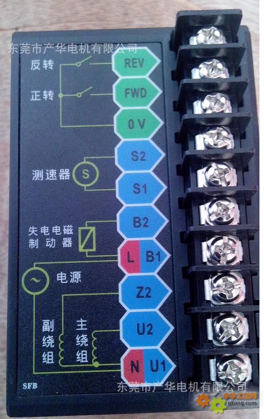

不能!这个是直接是电机的线圈

多电机调速器用一个控制电源的公共参考点位?为什么要这么做?

这种调速器的COM并不代表0V,也是有电压的,参考单向电机正反转电路。

同一个牌子的变频器com端口可以连接在一起的,比如多个变频器同步调速……
