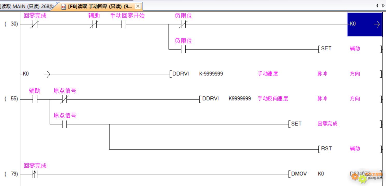

在日常编写FX3U 伺服 步进 轴 控制程序梯形图时候 要用到 回原点指令 点动 JOG指令 定位指令 等 比较繁琐,FB功能块 实现简单化编写三菱FX3U 轴控制这块程序

来人,麻烦贴几张图看看

以下是引用jint在2020/5/27 16:01:52的发言:
来人,麻烦贴几张图看看
贴出来展示下,下载的人应该会多些,这个确实是好东西
来人,麻烦贴几张图看看
看到一个手动回零的 另外的保护了
