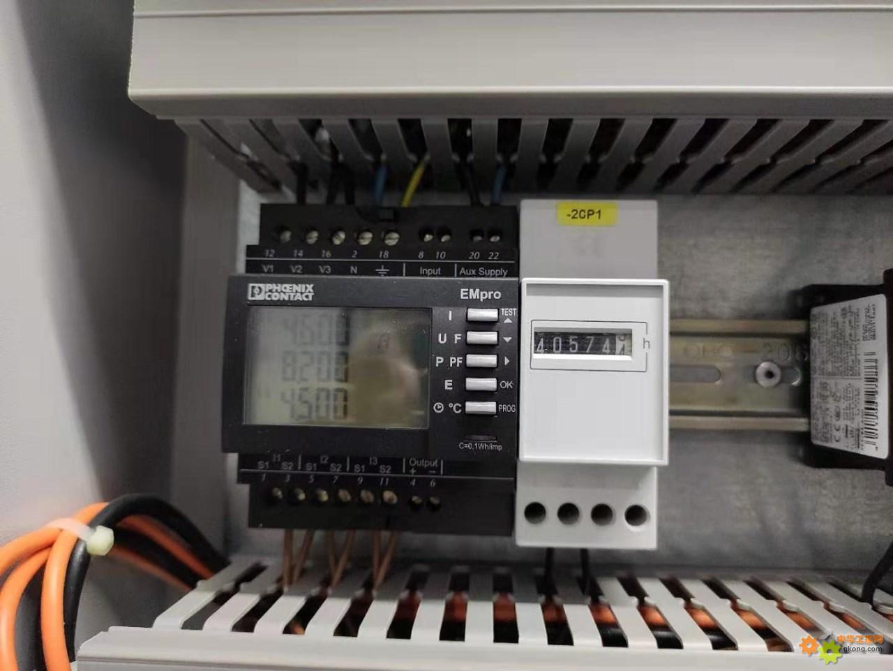

求助一下,这个玩意的型号,谢谢!

这个是电能表吧

版主好,请问这个是连在电流互感器下端麽?可以监控电流变化麽?

菲尼克斯EEM-MA250 - 2901363
从低压至 500 V 用于电子参数之电源测量设备,总和谐振荡的定位,可与 RS-485 接口一起扩展

你昨天发的电流互感器应该就是接到这里的,当前电流值是可以看到的。

L2的电流值比L1和L3大好多啊!可能是部分220的电器接在这个支路上了。

对了,有没有认识这个东西的师傅,提供下型号,谢谢!

3楼的小师傅不是扔型号出来了么?直接去度娘获得硬件使用手册,翻阅使用说明书来掌握它。
https://wenku.baidu.com/view/7f93b41e55270722192ef7a5.html

感谢感谢,我连着后面那个一串数字搜的,没找到,谢谢!

这个可以称之为多功能电表!
我们公司现场也装了不少!
可以对电压电流功率因数有功无功累计功率进行监测
