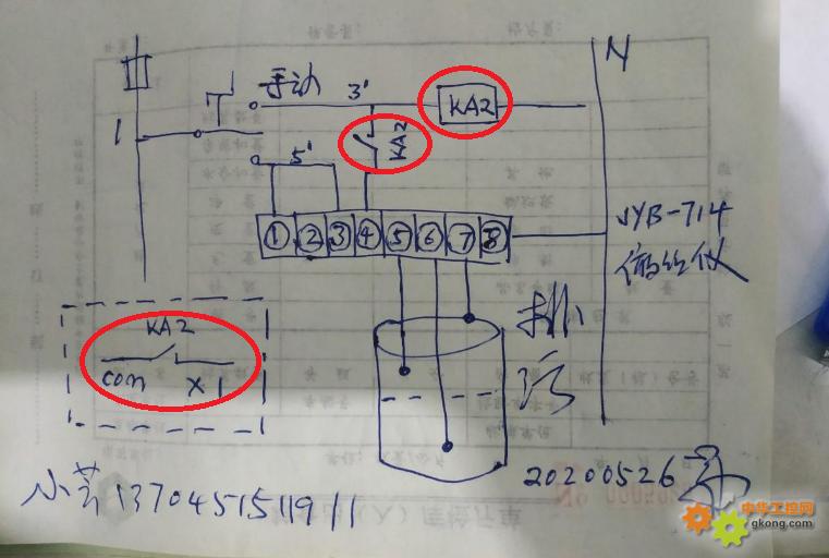

已发往天山,,,,,发错了 应该发电工板块

567是液位?
图倒是通俗易懂
不过有人会认为不规范!

通俗易懂?
如何排污?
这3处的KA2是同一个身上的?
没猜错的话3-4脚是VYB-714内部的继电器触点。

转换开关1+3人工强排不受液位控制 1+5液位控制  圈567液位取样 圈138液位仪工作电源  圈34液位仪内置输出用来驱动 中间继电器ka2    COM+XI是变频器启动端子 无工频 只有变频 太阳能
充电储能+逆变输出220伏经变频驱动三相1.5千瓦专用带粉碎功能的排污泵 图中有一致命错误 圈4和3‘应直联被徒弟发现KA2开点多余直联 试机成功 需要说明的是供电系统为整机采购 我曾建议应采用三相逆变输出 厂家说那样成本太高了  ,,,,,,
开车途中接电话 停车后临时画的 出现失误    感觉要对每一个发布的内容负责 有问题必须纠正,,,,
