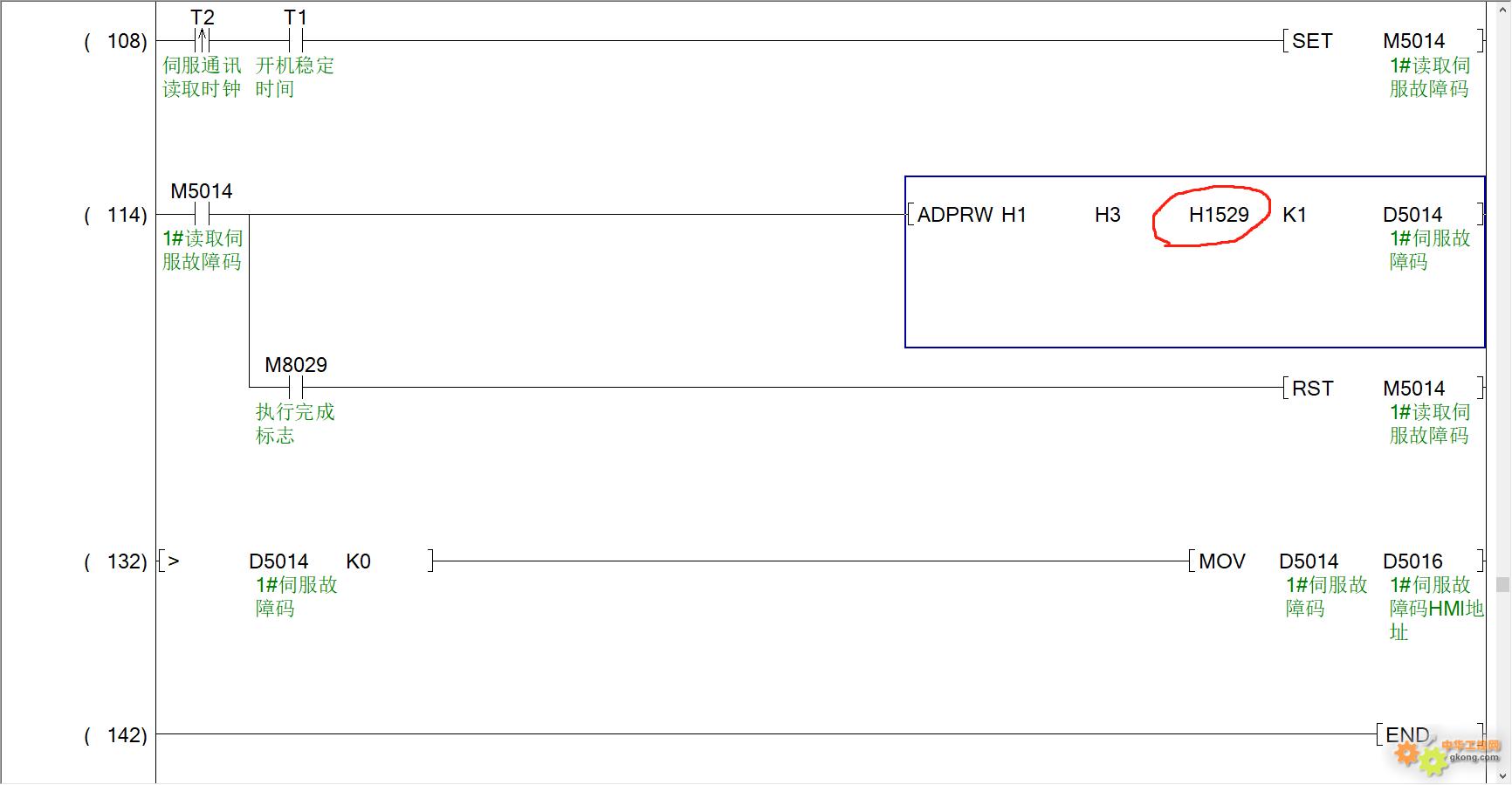

小白求助,用的是禾川伺服。
328958605
文章数:8
历史总积分:50
注册时间:2019/12/7
发表于:2020/5/23 16:33:21
看说明书是用adprw指令,有没有大神能说详细点,能提供案例就更好了,感谢感谢!

以下是引用328958605在2020/5/23 16:33:21的发言:
Modbus通信手册就有例子的啊

发表于:2020/5/24 9:04:19
先看看手册,然后再有针对性的提问比较好

发表于:2020/5/24 10:34:35
屏和驱动器如果都带RS485,直连读驱动器报警地址即可。

这个modbus地址,H1529是怎么指定的呀,看了需要连接的伺服说明书,没有驱动器报警地址说明诶。
