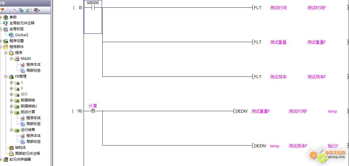

用Q系列会创建,但是用FX一直创建不了
但是看到别人写的程序是可以创建的,找了手册都没找到方法!

1新建文件
2.在新建窗口的工程类型:选择结构化工程
3.程序语言:如果用梯形图就选择结构化梯形图
4.按确定
5.在里面的FB/FUN树下面右键新建,就可以了

但是这是写结构化梯形图,
我这边是直接写梯形图

像你那样的操作我做过,但是我就想不通为啥跟他做的不一样

很简单选择使用标签就可以了。

哪里选用标签

标签在新建窗口中,倒数第二行

你点击我上面回帖图片就可以预示出来。
