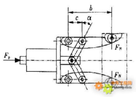

1回转型连杆杠杆式夹持机构
该种装置的手指(如V型手指、弧形手指)通过螺栓固定在夹持机构上,更换较为方便,因此能够显著扩大夹持机构的应用场合。
图2 回转型连杆杠杆式夹持机构结构
