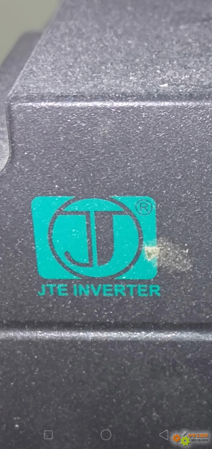

JTE INVERTET变频器故障代码ERR04,什么原因,怎么调试,哪位师傅知道一下。

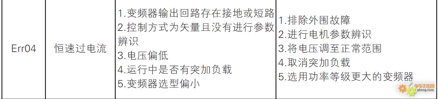

参考下,你这是运行中,还是启动的时候。。具体情况可以描述下。

猜测一下,电机可能有问题。
