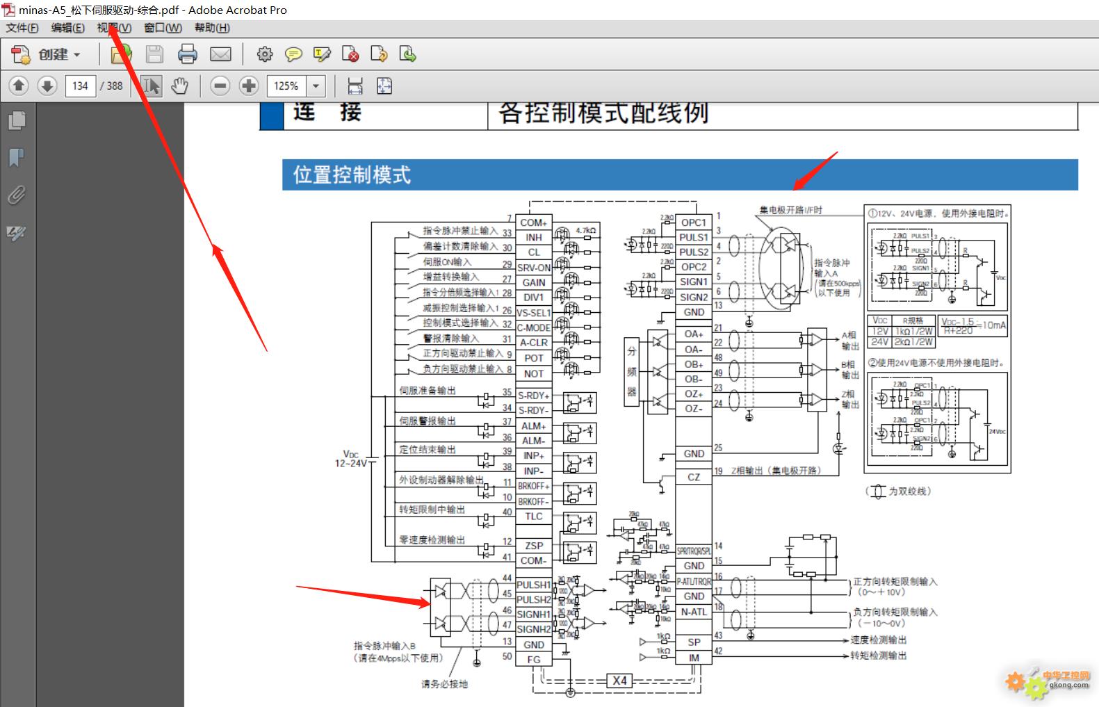

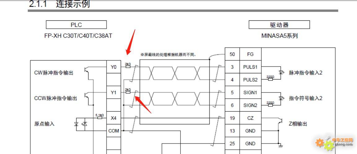

控制器是FP-XH C60T
接44-47脚
还是 3-6脚?如
如果接3-6脚是不是需要接2K欧姆电阻?
小弟谢谢各位大哥们,跪谢

应该接4,6两个脚吧。我看之前我们这边都是接4和6脚
