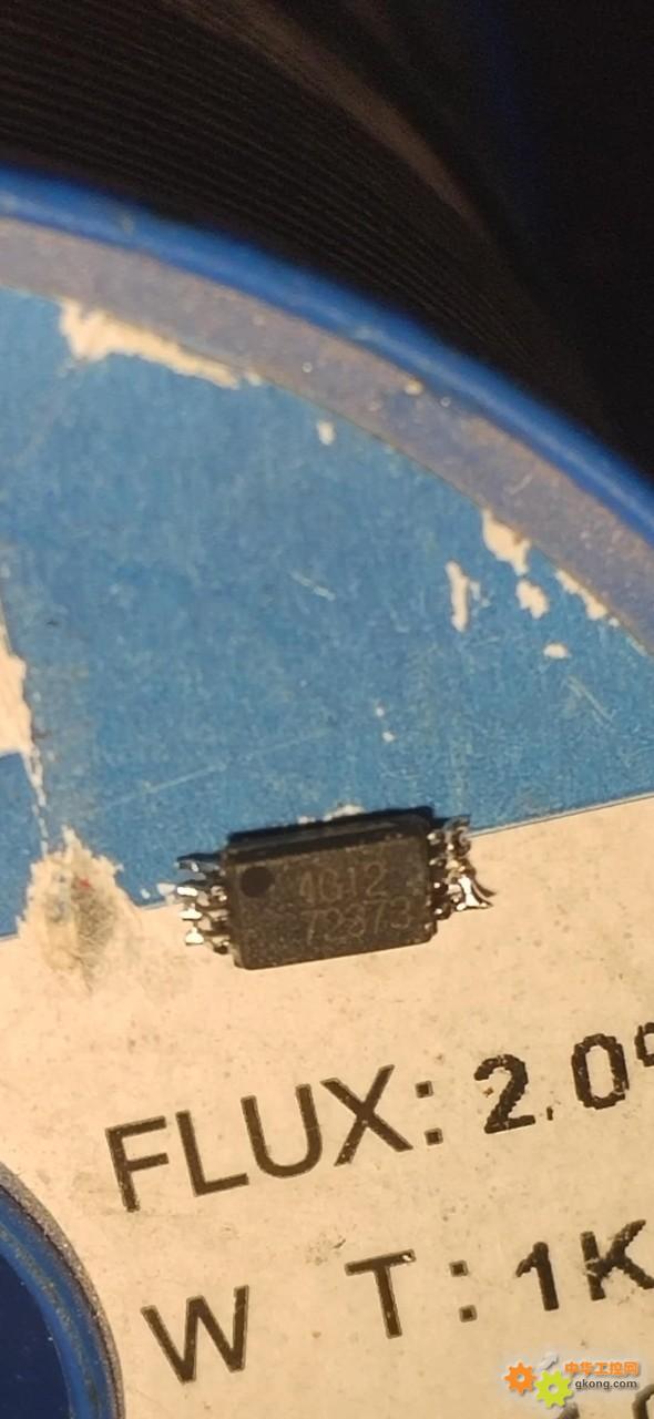

请问这个IC型号?标是4G12,估计是个存储器?

是不是24CXX系列啊

http://pdf.icpdf.com/pdf6/ROHM/BR24G128FVT-3_datasheet_1101739/179990/BR24G1_datasheet.pdf
不知道普通的CH341可以读写不

BR24G128FVT-3GE2,丝印代码:4G12,封装:TSSOP-B8
型号: BR24G128FVT-3GE2
丝印代码: 4G12

用RT809H编程器看看

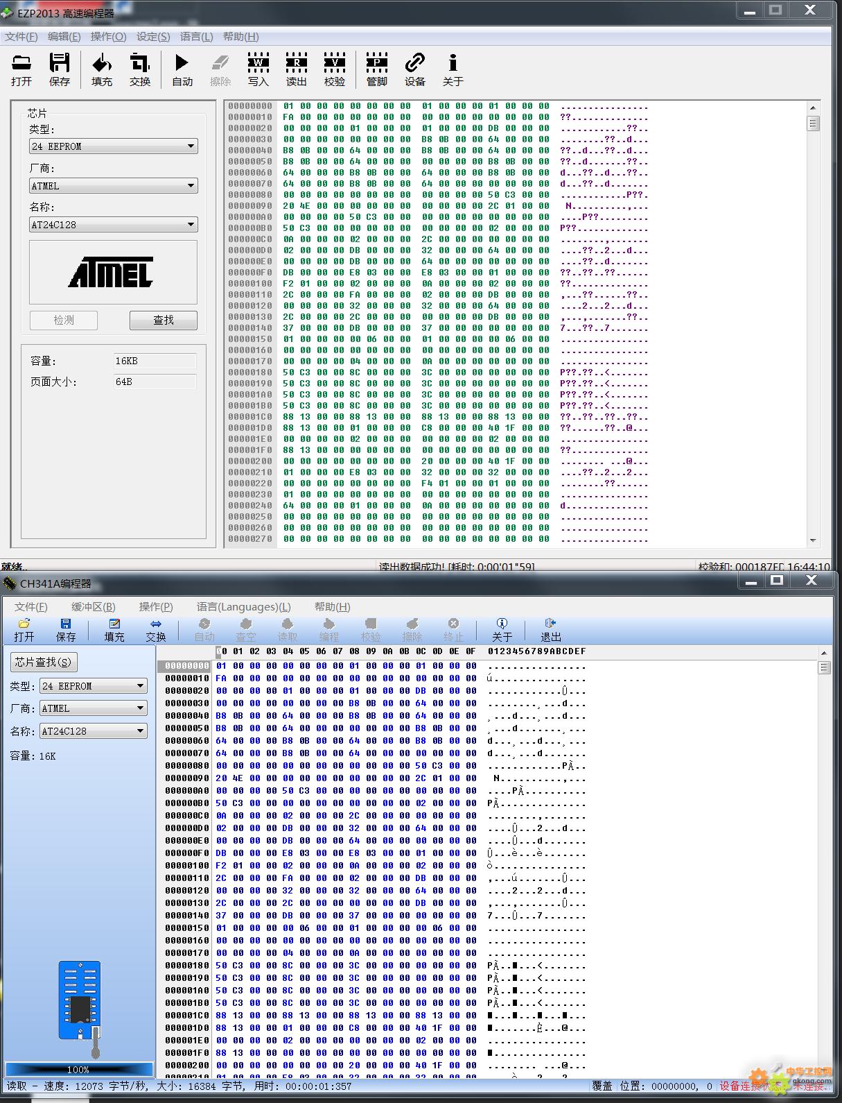

不知道你怎么感觉CH341能读写I2C接口的器件?
不能.

USB转TTL可以,不过你得自己写上位机写通讯协议来读数据了

和普通24CXX一样,我两个编程器都可以正常读取
