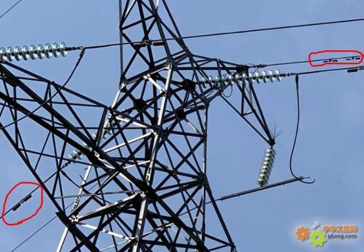

一直都不知到红圈里是个什么东东,这次虎门大桥事件有个抖音在介绍防震时,提到了这个是防震锤。

就是个碍事的家伙.
它的碍事让电线忽悠不起来.即不同步,不和谐使得振动不顺利.

这类东西都是做过风洞试验的吧?否则怎么能确定它的形状和质量呢?这玩意不能随便加。

干过电力线路的就知道这个小东西。
这个我想肯定是做过实验的,看到很多电线上都有的,要不出了问题那就是大事了。

抗震用的,原理也简单,也是经过多次试验改进再确定形状的。

这个在仿生上有过介绍,这种结构类似昆虫退化的翅膀。

看了一下资料
说是防止吹风导致线缆打转磨损
不知道这个到底防震效果如何!
