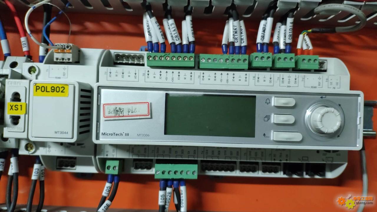

是不是程序丢失了?还是设置不对?

这个并不算是PLC;
是麦克维尔的空调控制器;

专用控制器,非可编程PLC控制器,有点像想数控加工中心机床的控制器,或者塑料厂注塑机控制器一样,针对特定的行业专门研发的专用设备。其实这也是工控维修范围,需要翻阅空调机组的说明书手册,对照说明书手册中的电路原理图进行维修作业,尤其注意检修所有的外部传感器连接线路。

大型的空调机组控制原理,核心就是冷水机组,要保证冷水机机组的压缩机正常启动,条件很多的。比如冷却塔是否开启,水循环系统马达是否开启,压缩机组是否超温报警停机等等。

这就要看维修的时候是怎么操作的,只是屏幕不显示的话,更换显示部分应该就可以了,里面会有程序吗,还是只设置参数就可以了!

西门子POL一样的,还以为是西门子

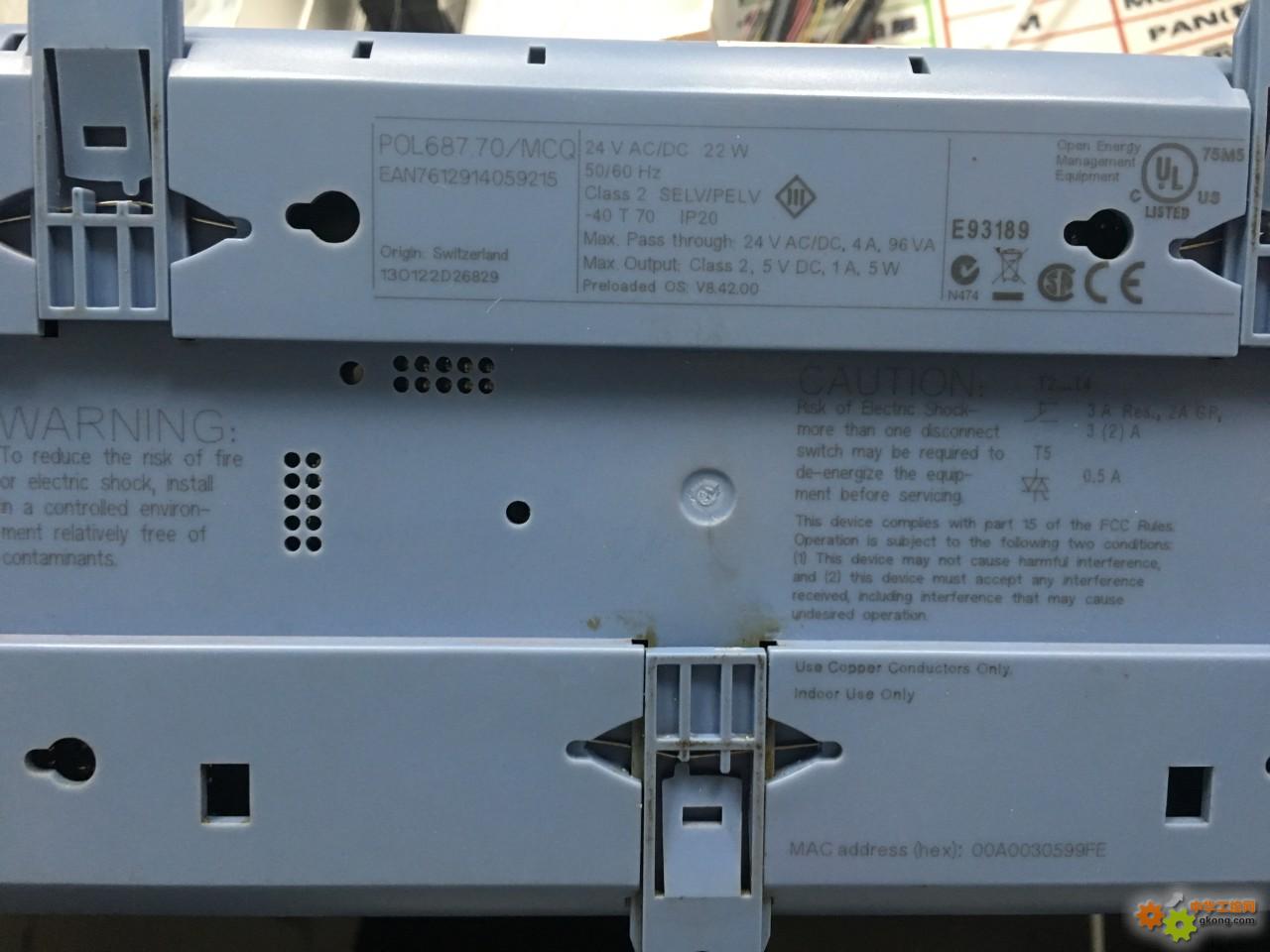

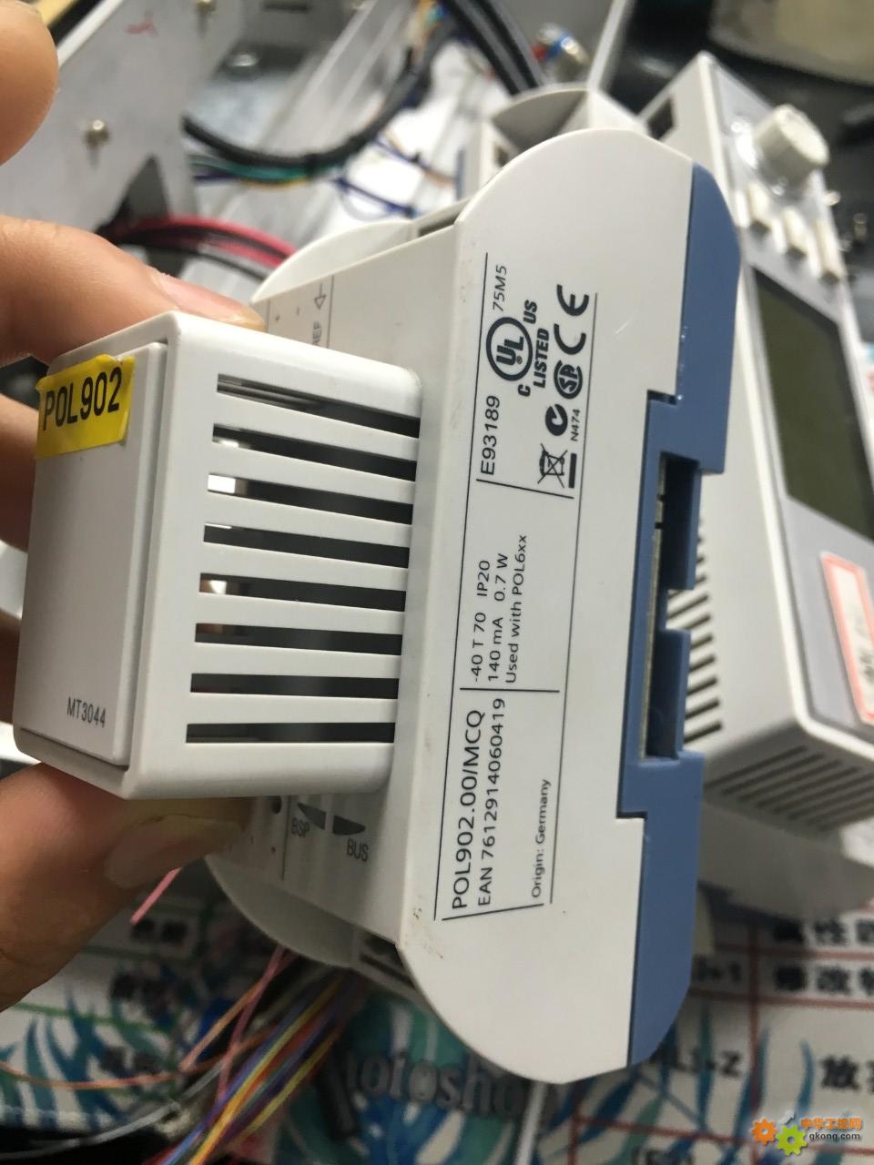

这个和西门子热网控制器一样用吗?我查了麦克维尔官网,没有这个东西。我上了两张图片。能详细点。
不知道,现在还在查
