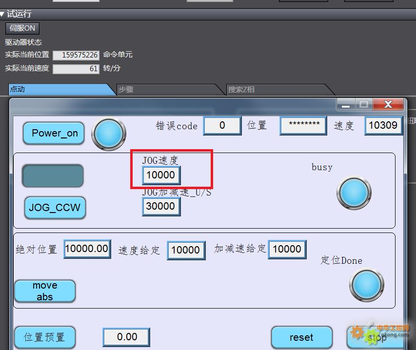

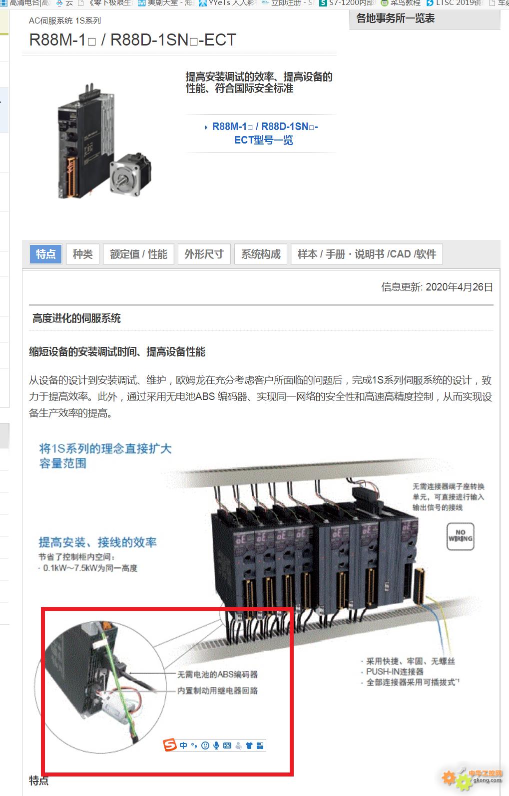

硬件配置:

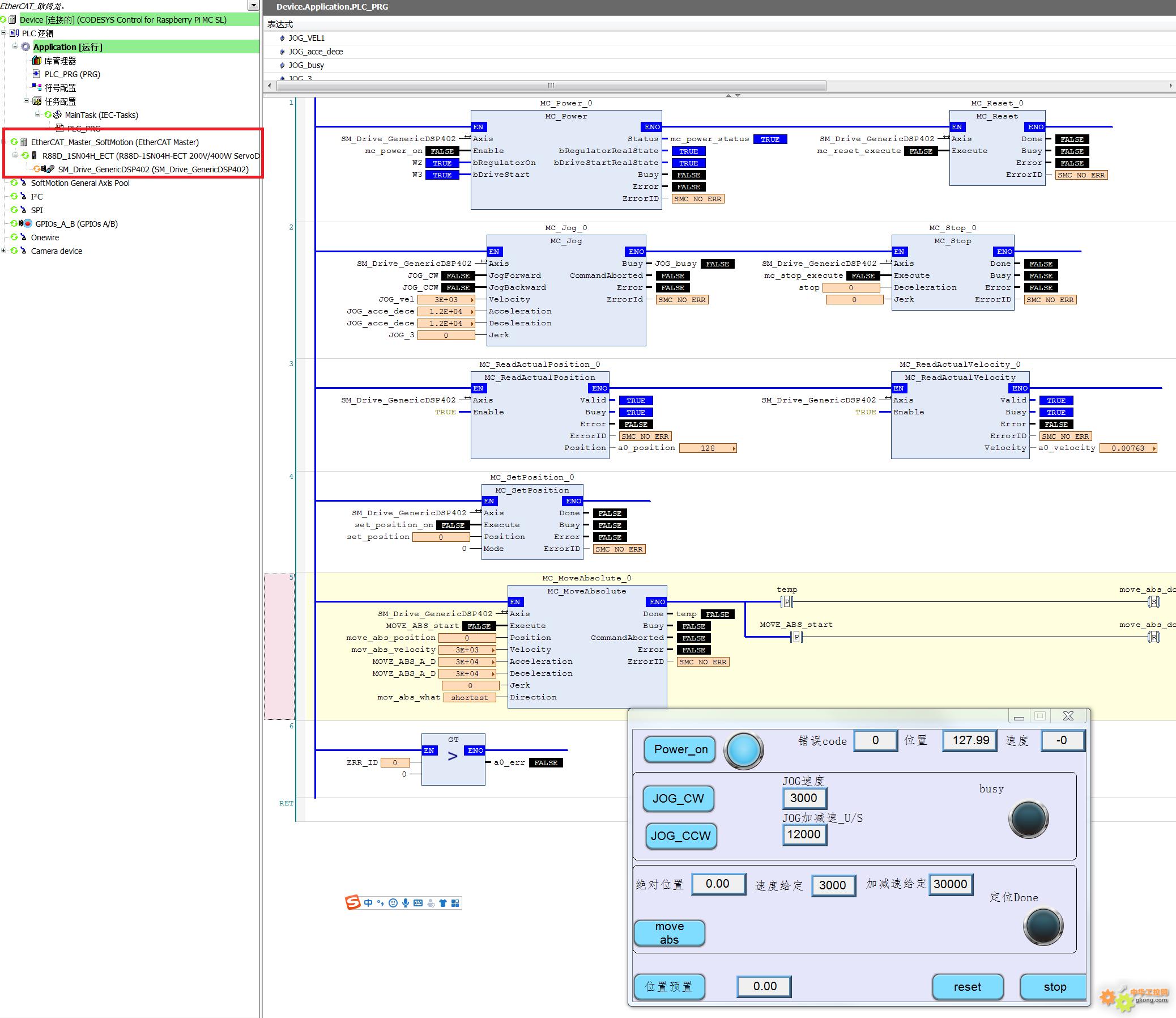

树莓派4B,自带网口作为ECAT口,USB转网口作为编程监控网卡。
HMI是 威纶通 在线模拟方式和树莓派通讯,方便测试,玩。 好像叫做codesys OPC服务来来着,做HMI编程很方便,获取标签就可以了。不用对PLC绝对地址。

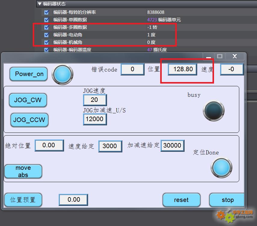

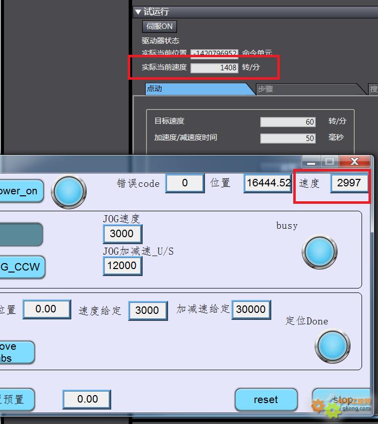

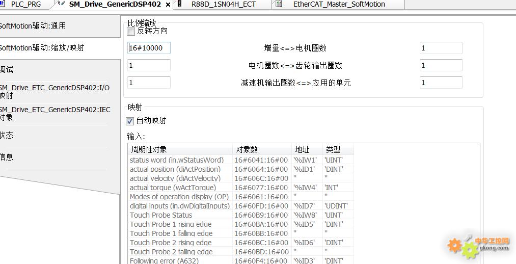

疑问1:实际转速和伺服软件不一致,codesys里面设置的是3000.实际才1400,
疑问2:电机实际转一圈,codesys 读取位置值在128.00左右。
疑问3: 在实际应用中,需要给绝对值伺服设置原点(0点),避免每次开机复位找原点。

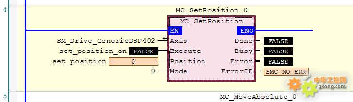

        我找了一个MC_Setposition,这个可以设定为你想要的位置值(CODESYS_读取值),但是重启以后就会变成绝对值编码器的值!
      PS:当然,原点(0点)可以用伺服驱动器软件设置一次就OK了,但是实际中应该很少这样操作吧,M2总线的安川伺服驱动器我试过可以用PLC设置0点、
顺便分享我拼凑出来的CODESYS程序吧,菜鸟玩可以看看,编译前要添加欧姆龙驱动器设备库文件XML的吧,R88D-1SN,官网有下载。
编译提示其它库文件报错啥的,下载缺失的库就可以了。(这个好像常规操作吧?)
PLC+HMI:
附件:
[本地下载]
自己有实物记得改ECAT 配置的MAC IP地址啥的,包括HMI的IP地址

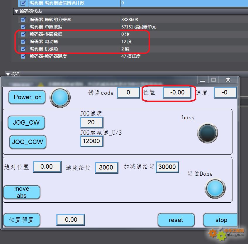

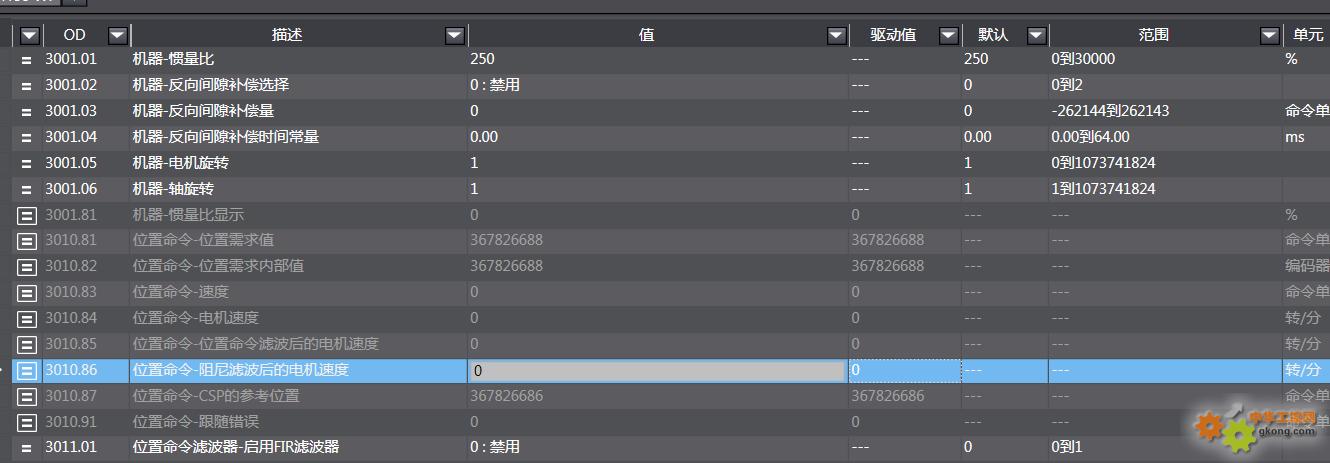

补充一楼:
CODESYS设置的比例缩放为原始状态,1:1.
伺服的电子尺也是默认1:1
欧姆龙伺服是绝对值23位的。

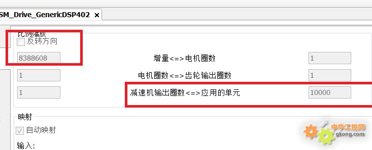

看视频解决问题: 1,正确设置编码器分辨率,我的是23位的 对应的8388608,
                2,设置应用的单元(就是工程量吧)我假设工程是电机带丝杆运动,螺距是10mm,精度um,10.000mm,设置的10,000,经过测试,设置0点,绝对移动目标10,000刚好是一圈,目测的,我估计是OK了。转速也OK了。

MC_HOME也不行哦。
搞不定了,欧姆龙客服说MC_HOME就可以,我实际测试不行。哎。
有没有大神说下啊
MC_Setposition   在伺服锁定和非锁定都可以清除读取到的位置值,伺服重启位置不为0,为之前的位置。
mc_home,只有在伺服锁定状态才可以启动,不然ERR报错,锁定状态执行后,busy-done-读取位置为0,伺服重启后位置又是之前的位置。
先执行MC_Setposition,显示值为0,在执行mc_home,显示值为之前值的负值,
显示位置:200.00,MC_Setposition之后显示为0.00,在执行mc_home,显示值为-200.00.。。。无语了。

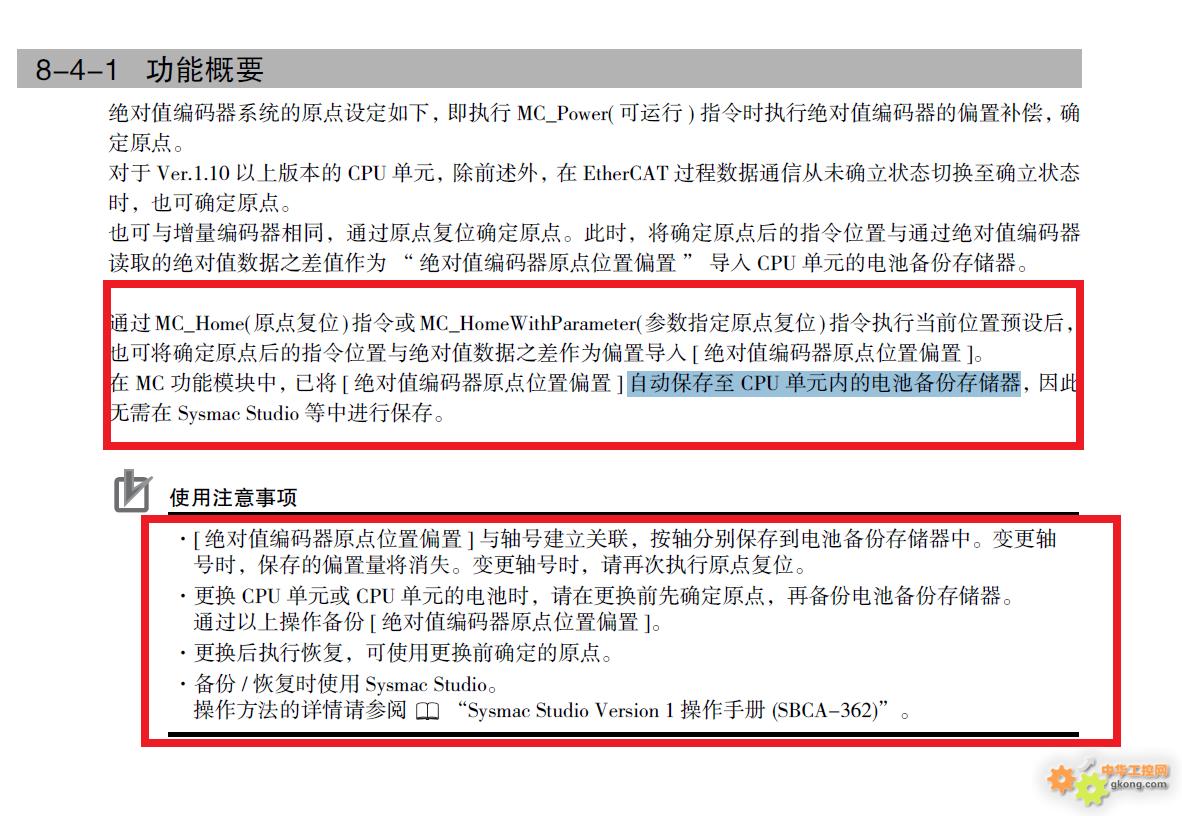

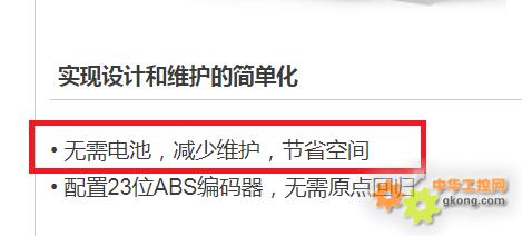

发表于:2020/5/10 16:37:37

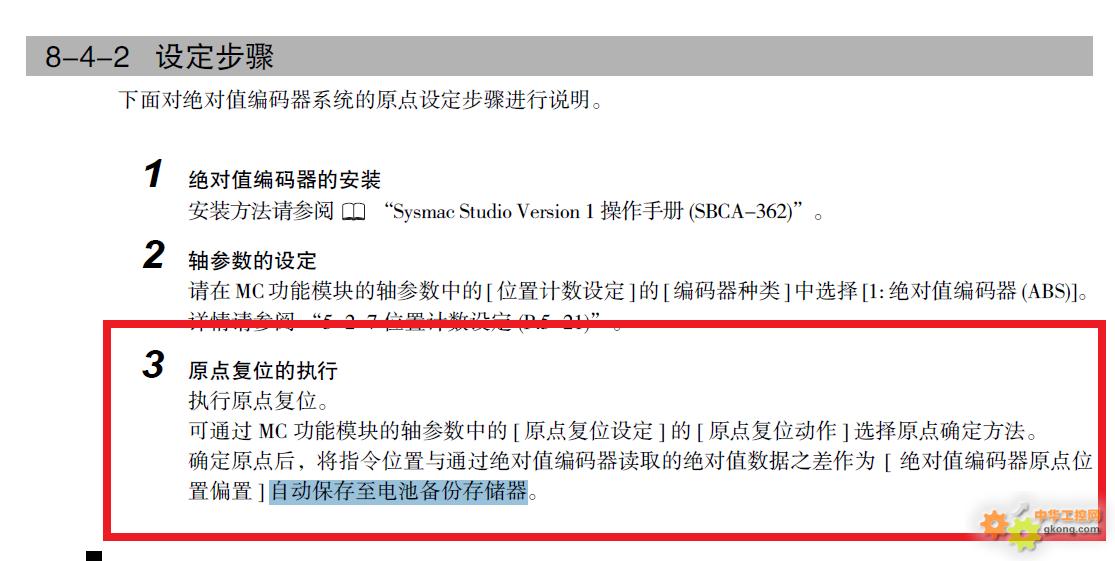

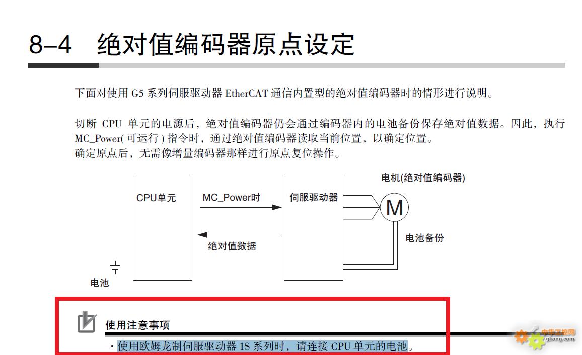

看的心里哇凉哇凉的。
简单的设置原点搞的好复杂的样子。

找到一点眉目了。
MC_POWER打开伺服:
1,伺服参数里面先把 返回原点-原点偏移设置为0,默认不偏移才能读取实际位置。
2,读取当前伺服位置。
3.把伺服位置值取反值传送到MC_home 功能块输入的位置值里面。
3,伺服软件里刷新驱动器的值,把整个值传送到伺服。。。。
重启无异常。
